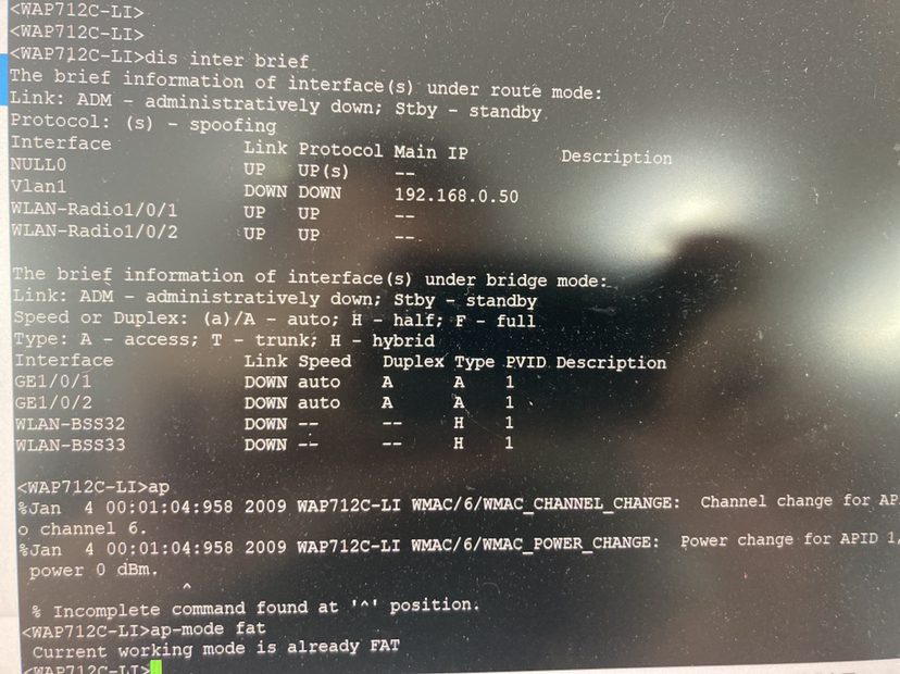

wap712已经刷胖,但是端口都是down,如何解决?只能连cosole。
粉丝:6人 关注:5人
G1/0/1、G1/0/2down,是因为物理端口没连接可用的交换机或者主机,interface vlan 1 接口down是因为vlan1内没有up的成员端口,配置好无线连接,将物理口连接好再测试,
端口DOWN,以下是排查要点,请参考:
1、将物理端口链接上,端口UP以后,int vlan 1的虚拟接口也会跟着UP。
2、以下是FAT AP的配置要点,请参考:
