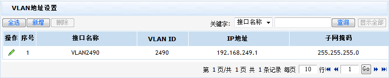

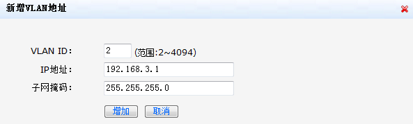

7.3.2  设置VLAN
页面向导:接口管理→VLAN设置→VLAN设置
本页面为您提供如下主要功能:
显示和修改已添加的VLAN接口(主页面)
说明
缺省情况下,VLAN2490为访客网络桥接VLAN,该VLAN ID不能修改和删除
创建新的VLAN接口(单击主页面上的<新增>按钮,在弹出的对话框中输入相应的VLAN接口信息,单击<增加>按钮完成操作)

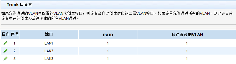

7.3.3  设置Trunk口
Trunk类型是以太网端口的链路类型之一。此类型的端口可以属于多个VLAN,可以接收和发送多个VLAN的报文,一般用于连接交换机。
表7-10 Trunk端口收发报文的处理
接收报文时的处理
发送报文时的处理
当接收到的报文不带Tag时
当接收到的报文带有Tag时
·     当缺省VLAN ID(即PVID)在端口允许通过的VLAN ID列表里时:接收该报文,且给报文添加缺省VLAN的Tag
·     当缺省VLAN ID不在端口允许通过的VLAN ID列表里时:丢弃该报文
·     当VLAN ID在端口允许通过的VLAN ID列表里时:接收该报文
·     当VLAN ID不在端口允许通过的VLAN ID列表里时:丢弃该报文
·     当VLAN ID与缺省VLAN ID相同,且是该端口允许通过的VLAN ID时:去掉Tag,发送该报文
·     当VLAN ID与缺省VLAN ID不同,且是该端口允许通过的VLAN ID时:保持原有Tag,发送该报文
页面向导:接口管理→VLAN设置→Trunk口设置
本页面为您提供如下主要功能:
设置指定端口的Trunk相关参数(PVID和端口允许通过的VLAN)

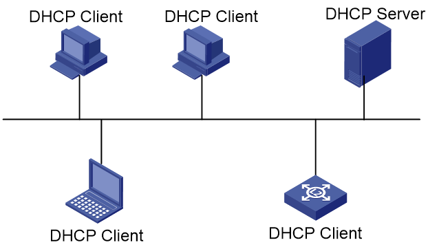

7.4.1  DHCP简介
DHCP采用“客户端/服务器”通信模式,由客户端向服务器提出配置申请,服务器返回为客户端分配的IP地址等配置信息,以实现网络资源的动态配置。
在DHCP的典型应用中,一般包含一台DHCP服务器和多台DHCP客户端(比如:PC和便携机),如图7-2所示。
图7-2 DHCP典型应用

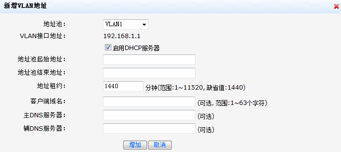

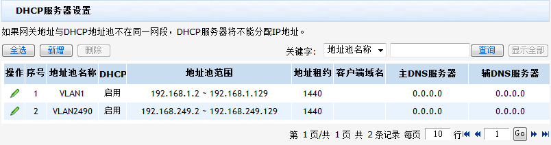

7.4.3  设置DHCP服务器
页面向导:接口管理→DHCP设置→DHCP设置
本页面为您提供如下主要功能:
显示和修改已创建的DHCP服务器信息(主页面)
创建新的DHCP服务器(单击主页面中的<新增>按钮,在弹出的对话框中选择需要启用DHCP服务器功能的VLAN接口,并设置DHCP服务相关参数,单击<增加>按钮完成操作)
页面中关键项的含义如下表所示。
表7-11 页面关键项描述
页面关键项
描述
VLAN接口
选择启用DHCP服务器功能的VLAN接口,且一个VLAN接口上只能创建一个DHCP服务器
启用DHCP服务器
缺省情况下,DHCP服务器功能处于开启状态
地址池起始地址
DHCP服务器地址池的起始地址
地址池结束地址
DHCP服务器地址池的结束地址,且地址池结束地址要大于起始地址
地址租约
设置DHCP服务器分配给客户端IP地址的租借期限。当租借期满后,DHCP服务器会收回该IP地址,客户端必须重新申请(客户端一般会自动申请)
缺省情况下,地址租约为1440分钟
客户端域名
设置DHCP服务器分配给客户端使用的域名地址后缀
主DNS服务器
设置DHCP服务器分配IP地址时所携带的主DNS服务器地址
缺省情况下,DNS服务器地址为网关地址
辅DNS服务器
设置DHCP服务器分配IP地址时所携带的辅DNS服务器地址
