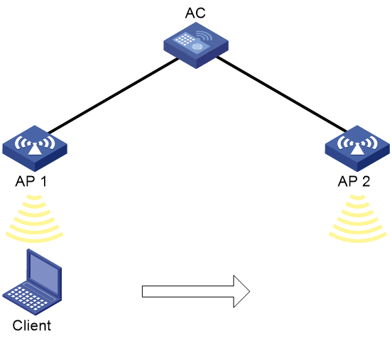

1. 组网需求
如图1-4所示,仅有一台AC,要求客户端在AC内的不同AP间进行漫游。
2. 组网图
图1-4 AC内漫游配置组网图
