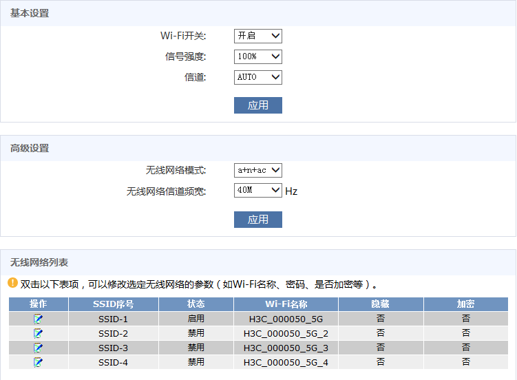

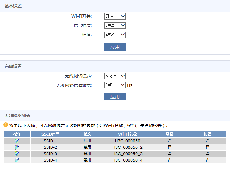

4.1.1  设置2.4G无线网络
页面向导:无线设置→无线参数设置→2.4G无线设置
本页面为您提供如下主要功能:
·     基本设置:包括开启/关闭无线网络、调整信号强度、选择信道
·     高级设置:选择无线网络模式、无线网络信道频宽
·     无线网络列表:显示SSID序号、状态、名称等信息

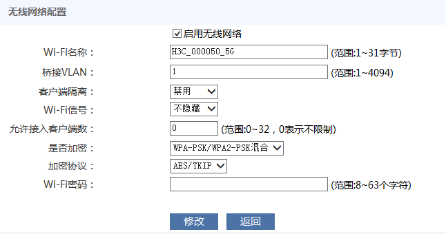

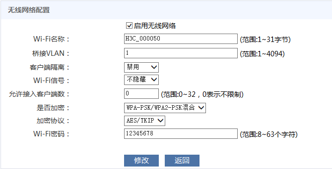

·     设置无线网络的基本信息(在主页面中双击待配置的无线网络表项,或者单击操作栏下的,进入[无线网络配置]页面)
·     设置Wi-Fi名称
·     设置桥接VLAN
·     设置启用或禁用客户端隔离
·     设置隐藏或不隐藏Wi-Fi信号
·     设置允许接入的客户端数量
·     设置加密方式和Wi-Fi密码
·     单击<修改>按钮,完成设置

是否加密
选择加密方式:
·     WPA-PSK
·     WPA2-PSK
·     WPA-PSK/WPA2-PSK混合
·     不加密
缺省情况为不加密,建议您选择WPA-PSK/WPA2-PSK混合加密方式,以获得更高的网络安全性
加密协议
选择加密协议:
·     AES
·     TKIP
·     AES/TKIP
当加密方式为WPA-PSK或WPA2-PSK时,缺省加密协议为AES;当加密方式为WPA-PSK/WPA2-PSK混合时,缺省加密协议为AES/TKIP。建议您选择AES/TKIP,以获得更佳的网络性能
Wi-Fi密码
设置无线网络的密码,支持英文、数字及一般符号,长度范围为8~63个字符
4.1.2  设置5G无线网络
说明
A20-E、A21和A21-E不支持5G频段。
页面向导:无线设置→无线参数设置→5G无线设置
本页面为您提供如下主要功能:
·     高级设置:选择无线网络模式、选择无线网络信道频宽
·     设置Wi-Fi名称
·     设置桥接VLAN
·     设置启用或禁用客户端隔离
·     设置隐藏或不隐藏Wi-Fi信号
·     设置允许接入的客户端数量
·     设置加密方式和Wi-Fi密码
·     单击<修改>按钮,完成设置
