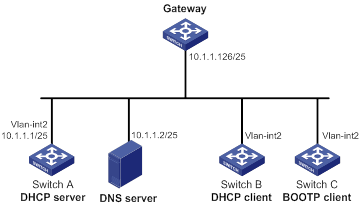

1. 组网需求
Switch B和Switch C分别作为DHCP客户端和BOOTP客户端,从DHCP服务器Switch A获取静态绑定的IP地址、域名服务器、网关地址等信息。
其中:
·     Switch B上VLAN接口2的客户端ID为:
0030-3030-662e-6532-3030-2e30-3030-322d-4574-6865-726e-6574;
·     Switch C上VLAN接口2的MAC地址为:000f-e200-01c0。
2. 组网图
图2-3 静态绑定地址组网图

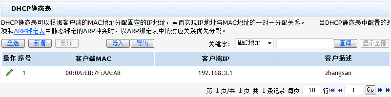

7.4.4  设置DHCP静态表
如果您想让设备给某些特定的客户端分配固定的IP地址,可以事先通过DHCP静态表将客户端的MAC地址和IP地址进行绑定,使其成为一对一的分配关系。
说明
在路由模式下,当您设置设备通过DHCP方式为客户端分配IP地址的同时又设置了ARP绑定,此时,请确保DHCP静态表项与ARP绑定表项不冲突,否则对应的客户端可能无法上网。建议您可以将ARP绑定表导出,然后再将其导入到DHCP静态表中。
页面向导:接口管理→DHCP设置→DHCP静态表
本页面为您提供如下主要功能:
显示和修改已添加的DHCP静态表项(主页面)

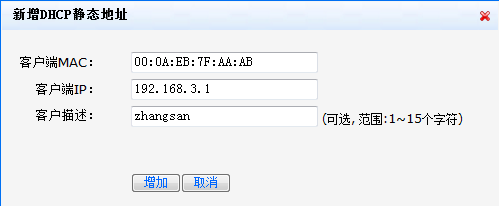

单个添加DHCP静态表项(单击主页面上的<新增>按钮,在弹出的对话框中设置相应的参数,并单击<增加>按钮完成操作)

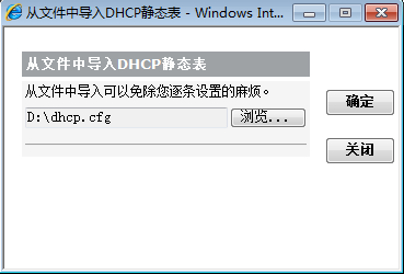

批量添加DHCP静态表项(您可以先在本地编辑一个.cfg文件,内容格式为“MAC地址 IP地址 描述”(比如:00:0A:EB:7F:AA:AB 192.168.3.1 zhangsan),且每条静态表项之间需换行。单击主页面上的<导入>按钮,在弹出的对话框中选择该文件将其导入即可)

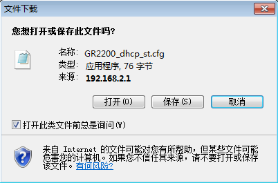

将设备当前的DHCP静态表项备份保存(.cfg文件),且您可用“记事本”程序打开该文件进行编辑(单击主页面上的<导出>按钮,确认后即可将其导出到本地)

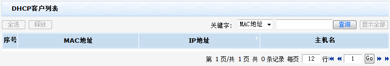

7.4.5  显示和维护DHCP客户列表
页面向导:接口管理→DHCP设置→DHCP客户列表
本页面为您提供如下主要功能:
·     显示已分配的DHCP客户列表信息
·     释放并回收指定客户端的IP地址,使该IP地址可以重新被分配(选择指定的客户项,比如:已关机客户PC,单击<释放>按钮即可)
