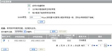

er210限速问题,qos限速是指带宽还是速率,当用户多线程吋,限速无用,线程限制就会很卡或打不开网页,限制总数150,Tcp100,udp50

页面向导:QoS设置→流量管理→IP流量限制
本页面为您提供如下主要功能:
·     启用IP流量限制功能,并设置您所需的限制方式(主页面。选中“启用IP流量限制”复选框,选择相应的限制方式,设置WAN接口的带宽,单击<应用>按钮生效)

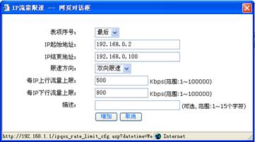

·     添加限速规则(单击<新增>按钮,在弹出的对话框中设置限速规则,单击<增加>按钮完成操作)

IP起始地址
输入局域网内需要进行流量限制的主机的起始IP地址
IP结束地址
输入局域网内需要进行流量限制的主机的结束IP地址
限速方向
选择IP流量限速方向:
·     “上行限速”:限制由局域网发送到因特网的数据流速率(比如:局域网内主机向因特网上的FTP服务器上传文件)
·     “下行限速”:限制由因特网发送到局域网的数据流速率(比如:局域网内主机从因特网上的FTP服务器下载文件)
·     “双向限速”:同时限制上行、下行两个方向上的数据流速率
每IP上行流量上限
输入最大上行流量
说明
此最大上行流量限制值是在“IP起始地址”和“IP结束地址”地址段中各个主机的上行带宽,而不是IP地址段内所有主机的共享上行带宽
每IP下行流量上限
输入最大下行流量
说明
此最大下行流量限制值是在“IP起始地址”和“IP结束地址”地址段中各个主机的下行带宽,而不是IP地址段内所有主机的共享下行带宽
描述
对此条新增限速规则进行描述

可以试下调整端口的MTU看下。
另外排查下端口利用率是否高。
从用户手册反馈来看应该是带宽。
以下是QOS的限速配置说明,请参考:
本页面为您提供如下主要功能:
