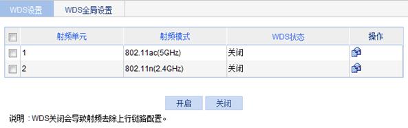

(1)      在界面左侧的导航栏中选择“无线服务 > WDS”。
(2)      单击“WDS设置”页签,进入如下图所示WDS设置页面。
图2-19 WDS设置页面

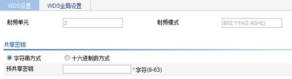

(3)      在列表中找到要进行配置的射频模式,单击对应的icon_mdf图标,进入如下图所示WDS设置页面。
图2-20 WDS设置页面
(4)      配置WDS的信息,详细配置如下表所示。
(5)      单击<确定>按钮完成操作。

字符串方式
以字符串方式输入预共享密钥
十六进制数方式
以十六进制数方式输入预共享密钥
预共享密钥
预共享密钥
·       若类型为字符串,则为8~63个字符的可显示字符串
·       若类型为十六进制数,则为长度是64位的合法十六进制数
