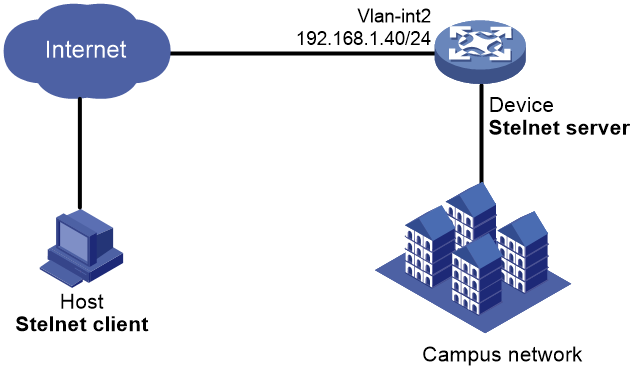

如图1所示,网络管理员需要通过Internet远程登录到校园网的网关设备(Device)上对其进行相关配置。为了提高对Device进行管理的安全性,可将Device配置为Stelnet服务器,并在Host上运行Stelnet客户端软件,在二者之间建立SSH连接。要求:
·     Device通过SSH的password认证方式对客户端进行认证,认证过程在Device本地完成;
·     网络管理员Host的登录用户名为client001,密码为aabbcc,登录设备后可以正常使用所有命令。
图1 设备作为Stelnet服务器配置组网图
