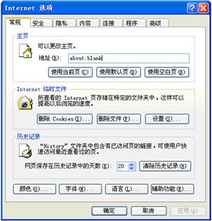

在浏览器窗口中,选择[工具/Internet 选项]进入“Internet 选项”窗口

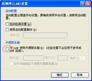

选择“连接”页签,并单击<局域网设置(L)>按钮,进入“局域网(LAN)设置”页面。请确认未选中“为LAN使用代理服务器”选项;若已选中,请取消并单击<确定>按钮

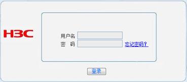

运行Web浏览器,在地址栏中输入“http://192.168.1.100”,回车后跳转到Web登录页面,如图3-1所示。输入用户名、密码(缺省均为admin,区分大小写),单击<登录>按钮或直接回车即可进入Web设置页面。
图3-1 登录设备Web设置页面
说明
·     同一时间,设备最多允许五个用户通过Web设置页面进行管理。当对设备进行多用户管理时,建议不要同时对其进行配置操作,否则可能会导致数据配置不一致。
·     为了安全起见,建议您首次登录后修改缺省的登录密码,并保管好密码信息。如果忘记密码,可在设备通电状态下,按住设备的复位(Reset)按钮5秒左右,直至指示灯慢速闪烁,然后松开按钮,设备将恢复缺省登录密码,再次登录Web页面,就可以使用上面缺省的用户名和密码。
·     验证码功能会使您的系统安全性更高。当您登录设备Web设置页面,输入用户名或者密码错误后,再次输入用户名和密码时需要输入验证码。如果您不想在Web登录页面输入验证码,可以通过登录管理页面来设置其状态。
