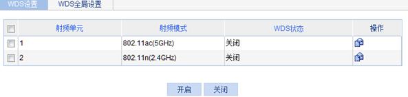

步骤1:在导航栏中选择“无线服务 > WDS”,进入如下图所示WDS设置页面。
图2-100 WDS设置

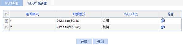

步骤2:在列表中找到要进行配置的射频模式,单击对应的icon_mdf图标,进入WDS设置页面。
步骤3:进行如下配置,如下图所示。
·              选择字符串方式,设置预共享密钥为“12345678”。
·              不对邻居列表进行操作,即AP可以和任何其它AP建立WDS链路。
步骤4:单击<确定>按钮完成操作。
图2-101 WDS设置页面

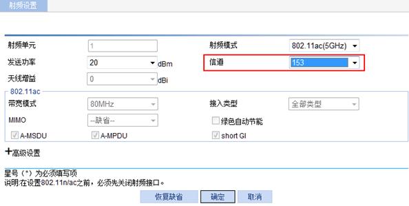

(3)      手工指定信道
步骤1:在界面左侧的导航栏中选择“射频 > 射频设置”。
步骤2:在列表中选择需要配置的射频单元,单击对应的icon_mdf图标,进入射频设置页面。
步骤3:在信道下拉框中选择使用的信道。
步骤4:单击<确定>按钮完成操作。
图2-102 手工配置相同的信道
