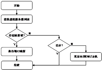

路由器会根据以下步骤来进行端口映射:
图11-1 端口映射

设置当虚拟服务器列表中如果不存在对应的映射项时,对报文的处理方式(主页面。选择“丢弃”或“重定向到DMZ主机”,单击<应用>按钮生效)
