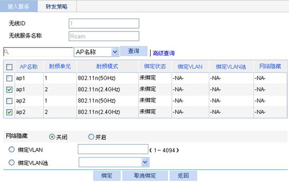

步骤1:在导航栏中选择“无线服务 > 接入服务”。
步骤2:在列表里点击无线服务Roam右边的icon_bind图标,进入如下图所示页面。
步骤3:选中“ap1 802.11n(2.4GHz)”和“ap2 802.11n(2.4GHz)”前的复选框。
步骤4:单击<绑定>按钮完成操作。
图1-6 绑定AP的射频

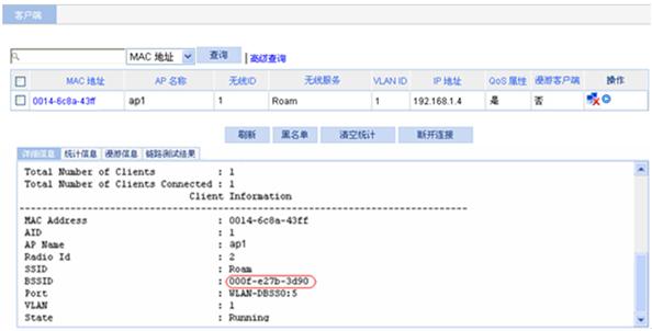

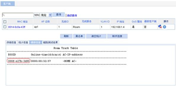

(1)     通过查看客户端的漫游信息验证
步骤1:在界面左侧的导航栏中选择“概览 > 客户端”。
步骤2:进入页面后,选择“漫游信息”页签。
步骤3:点击指定的客户端后,可以查看相关的详细信息。从漫游信息里可以查看到一开始客户端从AP 1接入无线网络,该AP的BSSID为000f-e27b-3d90。
图1-8 漫游前的客户端状态

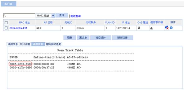

步骤3:单击<刷新>按钮。出现如下图所示页面。从“漫游信息”页面上可以查看到客户端完成AC内漫游后,客户端从AP 2接入无线网络,AP 2的BSSID为000f-e233-5500。
图1-9 漫游后的客户端状态

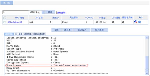

步骤3:点击指定的客户端后,可以发现在Roam Status字段处显示Intra-AC roam association。
图1-10 验证AC内漫游

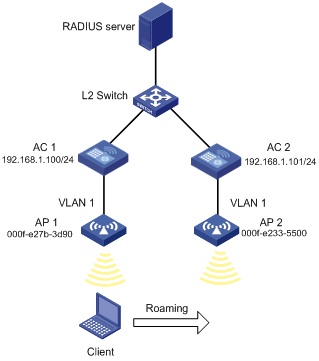

1. 组网需求
AC 1和AC 2通过一个二层交换机连接,两个AC处于同一个网段,AC 1的IP地址为192.168.1.100;AC 2的IP地址为192.168.1.101。客户端先通过AP 1连接至无线网络,然后漫游到与AC 2相连的AP 2上。
图1-11 AC间漫游组网图

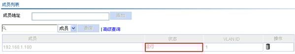

(1)     验证IACTP隧道的状态

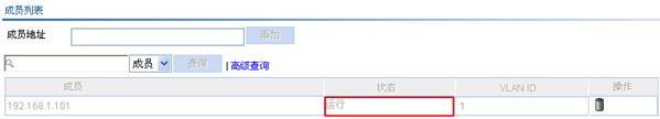

步骤1:在AC 1上进行如下操作。在界面左侧的导航栏中选择“漫游 > 客户端信息”,可以查看到成员192.168.1.101处于“运行”状态。

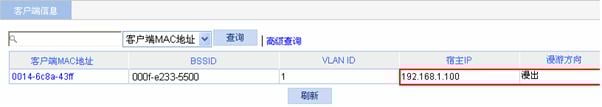

(2)     通过查看客户端信息验证
步骤1:当客户端从AP 1漫游到AP 2时,在AC 1设备界面左侧的导航栏中选择“漫游 > 客户端信息”,可以通过下图所示的页面,查看到客户端已经从“192.168.1.100”漫出。

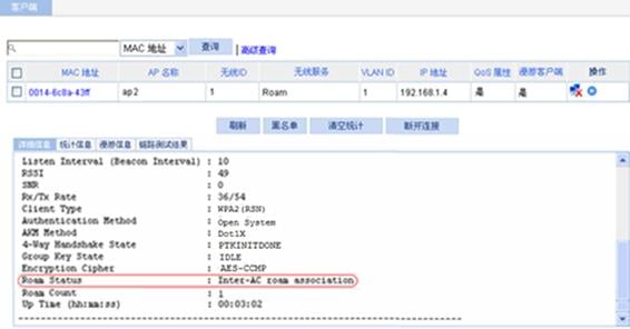

步骤3:在AC 2设备界面左侧的导航栏中选择“概览 > 客户端”,进入如下图所示页面后,可以查看到客户端的信息。选择“详细信息”页签,点击指定的客户端后,可以发现在Roam Status字段处显示Inter-AC roam association,说明该客户端是完成AC间漫游后,再关联到AP 2上的。

步骤1:在AC 1设备界面左侧的导航栏中选择“概览 > 客户端”,进入页面后,选择“详细信息”页签,点击指定的客户端后,可以查看相关的详细信息。从“详细信息”页面上可以看到一开始客户端从AP 1接入无线网络,AP 1的BSSID为000f-e27b-3d90。
图1-17 漫游前的客户端状态
