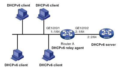

参考:
组网图
图3-3 DHCPv6中继组网图
3. 配置步骤
# 配置接口GigabitEthernet1/0/1和GigabitEthernet1/0/2的IPv6地址。取消设备发布RA消息的抑制。配置被管理地址的配置标志位为1,即主机通过DHCPv6服务器获取IPv6地址。配置其他信息配置标志位为1,即主机通过DHCPv6服务器获取除IPv6地址以外的其他信息

以下是DHCPV6中继的配置举例,请参考:
图3-3 DHCPv6中继组网图
3. 配置步骤
