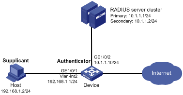

2. 组网图
图1-12 802.1X认证组网图
