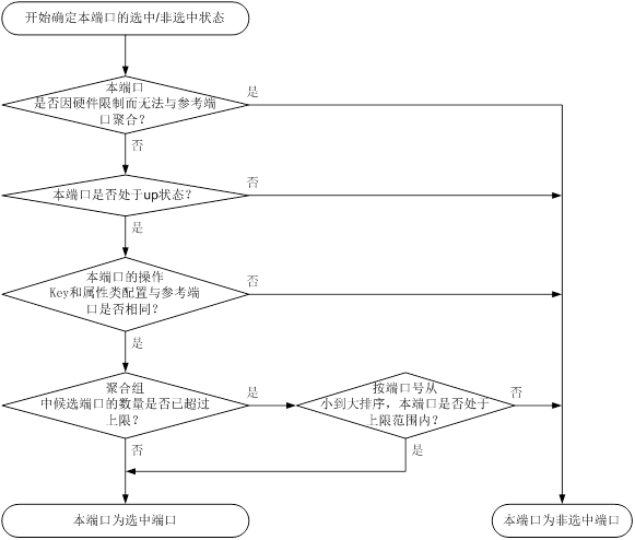

2. 确定成员端口的状态
静态聚合组内成员端口状态的确定流程如图1-2所示。
图1-2 静态聚合组内成员端口状态的确定流程
确定静态聚合组内成员端口状态时,需要注意:
·     当一个成员端口的操作Key或属性类配置改变时,其所在静态聚合组内各成员端口的选中/非选中状态可能会发生改变。
·     当静态聚合组内选中端口的数量已达到上限,对于后加入的成员端口和聚合组内选中端口的端口优先级:
¡     全部相同时,后加入的成员端口即使满足成为选中端口的所有条件,也不会立即成为选中端口。这样能够尽量维持当前选中端口上的流量不中断,但是由于设备重启时会重新计算选中端口,因此可能导致设备重启前后各成员端口的选中/非选中状态不一致。
¡     存在不同时,若后加入的成员端口的属性类配置与对应聚合接口相同,且端口优先级高于聚合组内选中端口的端口优先级,则端口优先级高的成员端口会立刻取代端口优先级低的选中端口成为新的选中端口。

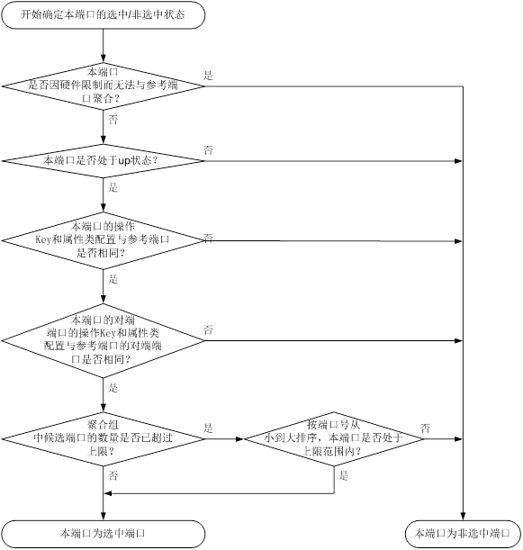

(2)     确定成员端口的状态
在设备ID较小的一端,动态聚合组内成员端口状态的确定流程如图1-3所示。
图1-3 动态聚合组内成员端口状态的确定流程
与此同时,设备ID较大的一端也会随着对端成员端口状态的变化,随时调整本端各成员端口的状态,以确保聚合链路两端成员端口状态的一致。
确定动态聚合组内成员端口状态时,需要注意:
·     仅全双工端口可成为选中端口。
·     当一个成员端口的操作Key或属性类配置改变时,其所在动态聚合组内各成员端口的选中/非选中状态可能会发生改变。
·     当本端端口的选中/非选中状态发生改变时,其对端端口的选中/非选中状态也将随之改变。
·     当动态聚合组内选中端口的数量已达到上限时,后加入的成员端口一旦满足成为选中端口的所有条件,就会立刻取代已不满足条件的端口成为选中端口。
