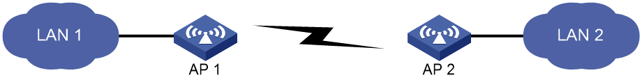

如图1-9所示的环境中存在两个独立的局域网,由FAT AP作为无线网桥连接这两个局域网,实现两个局域网之间的互通。
具体部署方式如下:
·     AP 1和AP 2分别连接不同的局域网。
·     手工指定固定信道149,通过802.11a射频模式使AP 1和AP 2之间形成WDS链路。
2. 组网图
图1-9 点到点的WDS配置组网图
3. 配置步骤
