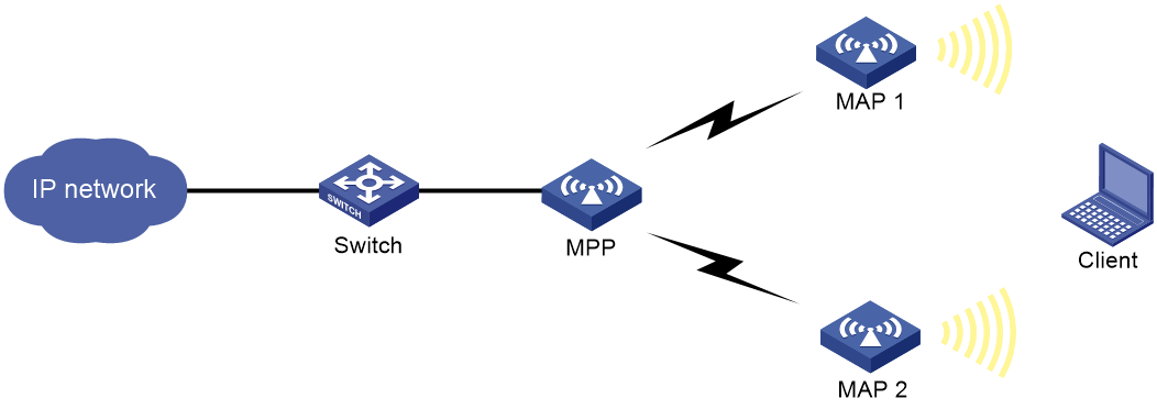

1. 组网需求
如图1-8所示,要求使用FAT AP组建一个Mesh网络,在MPP和MAP 1、MPP和MAP 2之间使用射频工作模式为802.11n(5GHz),工作信道号为149来建立Mesh链路,客户端能够通过MAP接入网络并访问网络资源。
2. 组网图
图1-8 Mesh网络基本组网图
3. 配置步骤

1. 组网需求
2. 组网图
图1-8 Mesh网络基本组网图
3. 配置步骤
