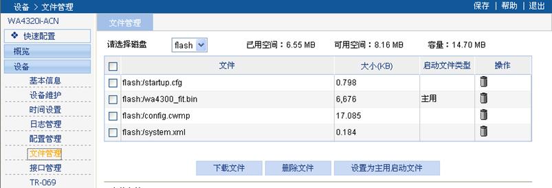

(3)       用户登录到Web网管界面后,在界面左侧的导航栏中选择“设备 > 文件管理”,查看当前设备存储器的可用空间,如果可用空间比更新程序文件小,请删除一些没有用的文件,如下图所示。
图8 文件管理界面

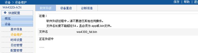

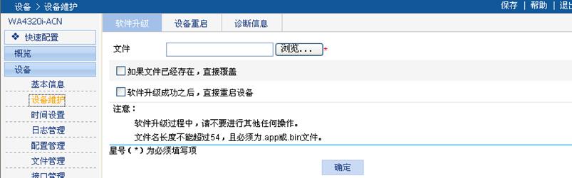

(4)       在界面左侧的导航栏中选择“设备 > 设备维护”,默认进入“软件升级”页签,如下图所示。
图9 软件升级页面
软件升级的详细配置如下表所示。
表4 软件升级的详细配置
配置项
说明
文件
设置保存在本地的应用程序文件的文件名,文件名必须带扩展名,且扩展名必须为.bin
如果文件已经存在,直接覆盖
设置如果AC上存在重名文件时,是否直接覆盖
如果不选中此项,则当AC上有重名的文件存在时,将提示“文件已存在”,无法进行升级
软件升级成功之后,直接重启设备
设置当文件上传成功后,是否直接重启AP使更新后的软件生效
(5)       单击<浏览>按钮,选择本地的升级文件,根据需要选中“如果文件已经存在,直接覆盖”和“软件升级成功之后,直接重启设备”,单击<确定>按钮进行升级,如下图所示。
图10 软件升级进行中
注意
软件升级需要一定的时间,在软件升级的过程中,请不要在Web上进行任何操作,否则会导致软件升级中断。
