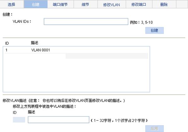

您好,参考
1.3  创建VLAN
(1)      在导航栏中选择“网络 > VLAN”。
(2)      单击“创建”页签,进入VLAN的创建页面,如下图所示。
(3)      输入要创建的VLAN ID或VLAN ID范围。
(4)      单击<创建>按钮完成操作。
图1-5 创建

以下是WEB界面开启的配置说明:
1.3  创建VLAN
(4)      单击<创建>按钮完成操作。
图1-5 创建
