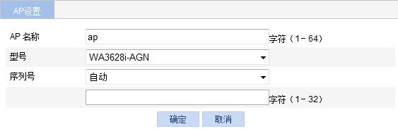

(1)     创建AP
步骤1:在导航栏中选择“AP > AP设置”。
步骤2:单击<新建>按钮,进入如下图所示AP新建页面。
步骤3:进行如下配置,如下图所示。
·     设置AP名称为“ap”。
·     选择型号为“WA3628i-AGN”。
·     选择序列号方式为“自动”。
步骤4:单击<确定>按钮完成操作。
图1-22 创建AP

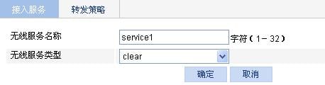

步骤1:在导航栏中选择“无线服务 > 接入服务”。
步骤2:单击<新建>按钮,进入如无线服务新建页面。
步骤3:进行如下配置,如下图所示
·     设置无线服务名称为“service1”。
·     选择无线服务类型为“Clear”。
步骤4:单击<确定>按钮完成操作。
图1-23 创建无线服务

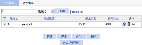

步骤5:开启无线服务。在导航栏中选择“无线服务 > 接入服务”,进入如下图所示页面。
步骤6:选中“service1”前的复选框,
步骤7:单击<开启>按钮完成操作。
图1-24 开启无线服务

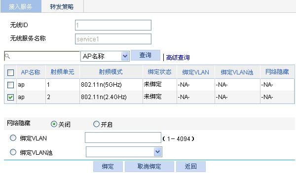

(3)     绑定AP的射频
步骤2:单击无线服务“service1”对应的icon_bind图标,进入如下图所示页面。
步骤3:选中“802.11n(2.4GHz)”前的复选框。
步骤4:单击<绑定>按钮完成操作。
图1-25 绑定AP的射频

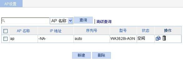

步骤5:在导航栏中选择“AP > AP设置”,查看AP状态,发现AP处于空闲状态。
图1-26 查看AP状态

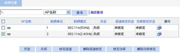

(4)     开启802.11gn射频
步骤1:在导航栏中选择“射频 > 射频设置”。
步骤2:在列表里找到需要开启的AP名称及相应的射频模式,并选中其复选框。
步骤3:单击<开启>按钮完成操作。
图1-27 开启802.11gn射频

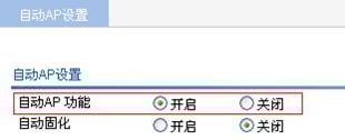

(5)     开启自动AP功能,使此型号的AP能够自动连接到AC上
步骤1:在导航栏中选择“AP > 自动AP设置”,进入如下图所示自动AP设置页面。
步骤2:选择“开启”自动AP设置。
步骤3:单击<确定>按钮完成操作。
图1-28 自动AP设置

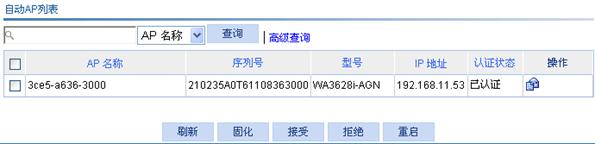

步骤4:开启自动AP后,单击<刷新>按钮,可以查询到自动AP。
图1-29 查询到自动AP

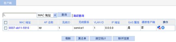

(3)     在导航栏中选择“概览 > 客户端”,可以查看到成功上线的客户端。
图1-30 查看成功上线的客户端

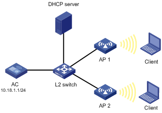

以下是AP注册到AC的配置举例,请参考:
1.19.1  通过DHCP发现方式建立CAPWAP隧道配置举例
1. 组网需求
AP通过DHCP选项方式从DHCP server上获取AP和AC的IP地址,发现AC并与AC建立CAPWAP隧道连接。
2. 组网图
图1-3 通过DHCP发现方式建立CAPWAP隧道组网图
3. 配置步骤
