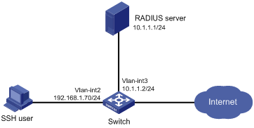

1. 组网需求
如图1-12所示,配置Switch实现RADIUS服务器对登录Switch的SSH用户进行认证和授权。
l              由一台iMC服务器担当认证/授权RADIUS服务器的职责,服务器IP地址为10.1.1.1/24。
l              Switch与RADIUS服务器交互报文时使用的共享密钥为expert,向RADIUS服务器发送的用户名带域名。服务器根据用户名携带的域名来区分提供给用户的服务。
l              SSH用户登录Switch时使用RADIUS服务器上配置的用户名hello@bbb以及密码进行认证,认证通过后的用户级别为3。
2. 组网图
图1-12 SSH用户RADIUS认证/授权配置组网图

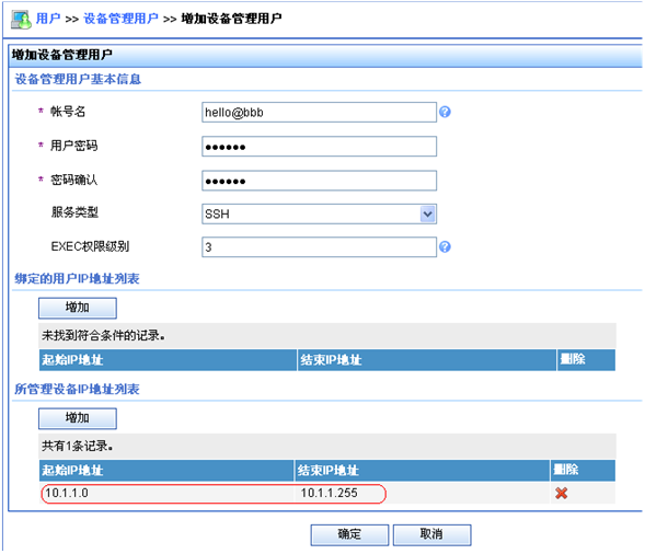

# 增加设备管理用户。
选择“用户”页签,单击导航树中的[接入用户视图/设备管理用户]菜单项,进入设备管理用户列表页面,在该页面中单击<增加>按钮,进入增加设备管理页面。
l              输入用户名“hello@bbb”和密码;
l              选择服务类型为“SSH”;
l              设置EXEC权限级别为“3”,该值为SSH用户登录系统后的用户级别(缺省为0);
l              增加所管理设备的IP地址,IP地址范围为“10.1.1.0~10.1.1.255”;
l              单击<确定>按钮完成操作。
图1-14 增加设备管理用户
