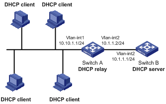

3.4  DHCP中继典型配置举例
1. 组网需求
l              具有DHCP中继功能的Switch A通过端口(属于VLAN1)连接到DHCP客户端所在的网络,交换机VLAN接口1的IP地址为10.10.1.1/24,VLAN接口2的IP地址为10.1.1.2/24;
l              DHCP服务器的IP地址为10.1.1.1/24;
l              通过Switch A转发DHCP报文,DHCP客户端可以从DHCP服务器上申请到10.10.1.0/24网段的IP地址及相关配置信息。
2. 组网图
图3-4 DHCP中继组网示意图
3. 配置步骤
# 配置DHCP服务器的组号为1,IP地址为10.1.1.1。
<SwitchA> system-view
[SwitchA] dhcp-server 1 ip 10.1.1.1
# 配置Vlan-interface1接口对应DHCP服务器组1。
[SwitchA] interface Vlan-interface 1
[SwitchA-Vlan-interface1] dhcp-server 1
l    为了使DHCP客户端能从DHCP服务器获得IP地址,还需要在DHCP服务器上进行一些配置。由于作为DHCP服务器的设备不同,所需进行的配置也不同,故此处从略。
l    DHCP中继与DHCP服务器之间必须路由可达。

3.4  DHCP中继典型配置举例
1. 组网需求
2. 组网图
图3-4 DHCP中继组网示意图
3. 配置步骤
