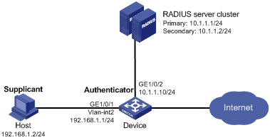

1. 组网需求
用户通过Device的端口GigabitEthernet1/0/1接入网络,设备对该端口接入的用户进行802.1X认证以控制其访问Internet,具体要求如下:
·     由两台RADIUS服务器组成的服务器组与Device相连,其IP地址分别为10.1.1.1/24和10.1.1.2/24,使用前者作为主认证/计费服务器,使用后者作为备份认证/计费服务器。
·     端口GigabitEthernet1/0/1下的所有接入用户均需要单独认证,当某个用户下线时,也只有该用户无法使用网络。
·     认证时,首先进行RADIUS认证,如果RADIUS服务器没有响应则进行本地认证。
·     所有接入用户都属于同一个ISP域bbb。
·     Device与RADIUS认证服务器交互报文时的共享密钥为name、与RADIUS计费服务器交互报文时的共享密钥为money。
2. 组网图
图1-11 802.1X认证组网图

4. 验证配置
使用命令display dot1x interface可以查看端口GigabitEthernet1/0/1上的802.1X的配置情况。当802.1X用户输入正确的用户名和密码成功上线后,可使用命令display dot1x sessions查看到上线用户的连接情况。
