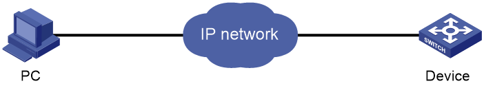

2. 组网图
图3-1 配置HTTP方式登录组网图

2. 组网图
图3-3 HTTPS配置组网图
