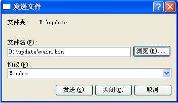

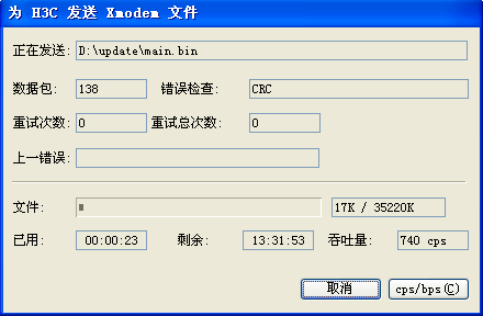

B.5.3 通过Console口使用XModem协议进行软件升级
1. 搭建升级环境
使用XModem协议进行软件升级时,需要把配置电缆连接到AC的Console口。

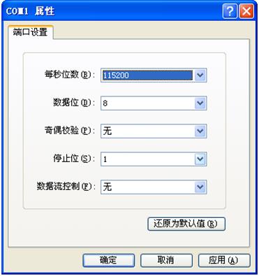

2. 修改串口参数
通过Console口升级启动文件,在BootWare主菜单下键入<2>进入到串口子菜单,然后键入<5>系统会提示修改串口波特率:
=================================<BAUDRATE SET>===========================
|Note:'*'indicates the current baudrate                                  |
|     Change The HyperTerminal's Baudrate Accordingly                    |
|---------------------------<Baudrate Avaliable>-------------------------
|<1> 9600(Default)*                                                      |
|<2> 19200                                                               |
|<3> 38400                                                               |
|<4> 57600                                                               |
|<5> 115200                                                              |

因为AC的串口波特率已经修改为115200bps,而终端的波特率还为9600bps,双方是无法通信的。所以根据上面提示,改变配置终端设置的波特率,使其与所选的下载波特率一致。
在终端上做如下操作:
图12 断开终端连接
点击[文件/属性]。在属性栏点击<配置(F)…>按钮,修改波特率为115200:
图13 修改波特率
点击[呼叫/呼叫],重新连接:
图14 重新呼叫连接
然后按<Enter>键即可显示当前设置的波特率。

从终端窗口选择[传送/发送文件],弹出如下图所示的对话框:
图15 发送文件对话框
点击<浏览>按扭,选择需要下载的应用程序文件,并将协议设置为XModem,然后点击<发送>按钮,系统弹出如下界面:
图16 正在发送文件界面
下载完成后,终端界面出现如下信息,表明下载并升级成功:
Download successfully!
36064680 bytes downloaded!
