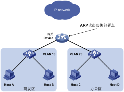

某局域网内存在两个区域:研发区和办公区,分别属于VLAN 10和VLAN 20,通过接入交换机连接到网关Device,如图1-1所示。
网络管理员在监控网络时发现办公区存在大量ARP请求报文,通过分析认为存在IP泛洪攻击,为避免这种IP报文攻击所带来的危害,可采用ARP源抑制功能和ARP黑洞路由功能。
2. 组网图
图1-1 ARP防止IP报文攻击配置组网图
3. 配置思路
对攻击报文进行分析,如果发送攻击报文的源地址是固定的,采用ARP源抑制功能。在Device上做如下配置:
·     开启ARP源抑制功能;
·     配置ARP源抑制的阈值为100,即当每5秒内的ARP请求报文的流量超过100后,对于由此IP地址发出的IP报文,设备不允许其触发ARP请求,直至5秒后再处理。
如果发送攻击报文的源地址是不固定的,则采用ARP黑洞路由功能,在Device上配置ARP黑洞路由功能。
