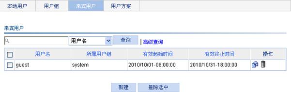

6.4.1  Management级别的普通用户配置来宾用户
(1)     在导航栏中选择“认证 > 用户”。
(2)     单击“来宾用户”页签,进入来宾用户的显示页面,如下图所示。
图6-5 来宾用户
(3)     单击<新建>按钮,进入新建来宾用户的配置页面,如下图所示。

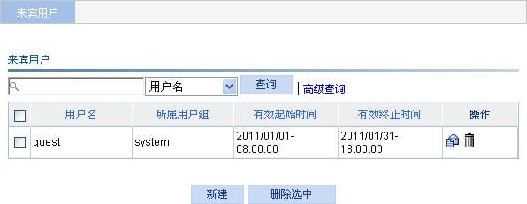

6.4.2  来宾管理员配置来宾用户
来宾管理员仅能通过Web对来宾用户的账户进行管理。
(1)     来宾管理员登录设备后,在导航栏中选择“认证 > 用户”,进入如下图所示的页面。
图6-7 来宾用户
