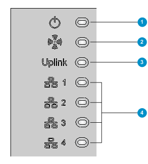

接h3c wap722H电源绿灯闪烁,链接ap的4个网口不亮灯,ap使用正常,原来链接ap的交换机坏了,更换了新的poe交换机出现上述问题,是不是我刚进的h3c ms4016-pwr有问题

WAP722H的指示灯说明如下表所示。
图A-1 指示灯示意图
1: 电源指示灯
2: Radio指示灯
3: Uplink指示灯
4: 以太口指示灯
表A-1 指示灯状态说明
指示灯
面板丝印
状态
含义
电源指示灯
常灭
设备未上电
黄色
常亮
设备初始化异常
1Hz闪烁
设备未检测到射频卡
2Hz闪烁
以太网口关闭且射频接口未建立Mesh连接
绿色
0.5Hz闪烁
设备启动完成,但未关联AC
2Hz闪烁
设备正在更新应用程序
常亮
设备正常运行

是指poe交换机给ap供电都正常,但是交换机面板左边那几列的指示灯都不亮吗?
zhiliao_RM9li5 知了小白
交换机上面的灯都亮,但是面板式ap的电源灯一直直闪,面板式ap上面的的网口,插上网线,连接笔记本电脑,笔记本电脑的网口提示是网络断开 我怀疑是不是这个poe供电交换机有问题,还是功率打不到
面板AP 电源灯闪烁 0.5Hz闪烁代表设备启动完成,但未关联AC 2Hz闪烁代表设备正在更新应用程序
zhiiiiao_N7L84 发表时间:2021-08-20 更多>>
zhiliao_RM9li5 知了小白
W722h的4的网口的灯不亮
