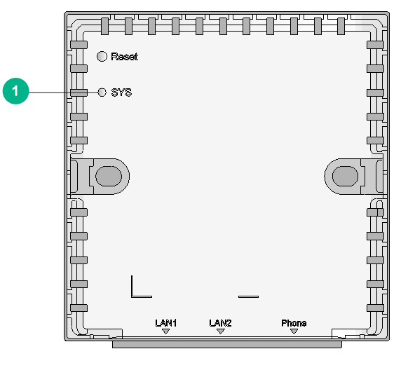

由于不明确具体的AP型号,因此临时给个指示灯的说明清单:
A.1  指示灯
说明
常用指示灯状态闪烁频率关系对应如下:
·     0.5Hz闪烁:2秒闪烁1次;
·     1Hz闪烁:1秒闪烁1次;
·     2Hz闪烁:1秒闪烁2次。
WAP712H无线接入点的指示灯说明如表A-1、表A-2所示。
图A-1 指示灯示意图
1: SYS指示灯
表A-1 指示灯状态说明(Fit AP模式)

lilili 九段
粉丝:18人 关注:0人
ap是什么型号的呢
https://www.h3c.com/cn/d_202106/1414125_30005_0.htm 可以参考这个说明
