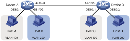

您好,参考
1.4.5  基于端口的VLAN典型配置举例
1. 组网需求
·     Host A和Host C属于部门A,但是通过不同的设备接入公司网络;Host B和Host D属于部门B,也通过不同的设备接入公司网络。
·     为了通信的安全性,也为了避免广播报文泛滥,公司网络中使用VLAN技术来隔离部门间的二层流量。其中部门A使用VLAN 100,部门B使用VLAN 200。
·     现要求不管是否使用相同的设备接入公司网络,同一VLAN内的主机能够互通。即Host A和Host C能够互通,Host B和Host D能够互通。
2. 组网图
图1-4 基于端口的VLAN组网图
3. 配置步骤
(1)     配置Device A
# 创建VLAN 100,并将GigabitEthernet1/0/1加入VLAN 100。
<DeviceA> system-view
[DeviceA] vlan 100
[DeviceA-vlan100] port GigabitEthernet 1/0/1
[DeviceA-vlan100] quit
# 创建VLAN 200,并将GigabitEthernet1/0/2加入VLAN 200。
[DeviceA] vlan 200
[DeviceA-vlan200] port GigabitEthernet 1/0/2
[DeviceA-vlan200] quit
# 为了使Device A上VLAN 100和VLAN 200的报文能发送给Device B,将GigabitEthernet1/0/3的链路类型配置为Trunk,并允许VLAN 100和VLAN 200的报文通过。
[DeviceA] interface GigabitEthernet 1/0/3
[DeviceA-GigabitEthernet1/0/3] port link-type trunk
[DeviceA-GigabitEthernet1/0/3] port trunk permit vlan 100 200
Please wait... Done.
(2)     Device B上的配置与Device A上的配置完全一样,不再赘述。
4. 显示与验证
通过查看显示信息验证配置是否成功。
# 查看Device A上VLAN 100和VLAN 200的配置信息,验证以上配置是否生效。
[DeviceA-GigabitEthernet1/0/3] display vlan 100
 VLAN ID: 100
 VLAN Type: static
 Route Interface: not configured
 Description: VLAN 0100
Tagged   Ports:
 Untagged Ports:
[DeviceA-GigabitEthernet1/0/3] display vlan 200
 VLAN ID: 200
 VLAN Type: static
 Description: VLAN 0200
Tagged   Ports:
 Untagged Ports:
