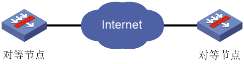

12.6.2  组网图
图12-5 组网示意图

12.6.2  组网图
图12-5 组网示意图
