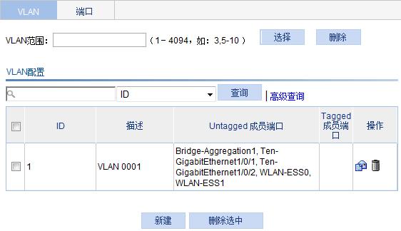

(1)     在导航栏中选择“网络 > VLAN”,默认进入“VLAN”页签的页面,如下图所示。
图2-2 VLAN
窍门
当存在大量VLAN时,在上图所示页面的“VLAN范围”文本框中输入一个VLAN范围,单击<选择>按钮,页面的VLAN列表中将只显示该范围内的VLAN信息,并且对VLAN的查询也将在此范围内进行,这样可以方便用户的操作;而单击<删除>按钮,则会将该范围内的VLAN全部删除。

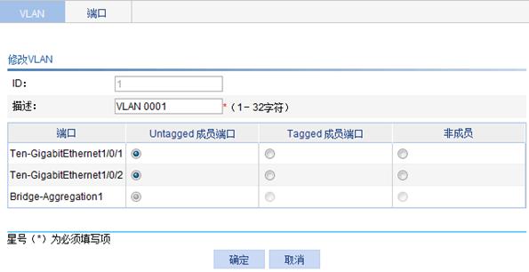

(2)     在VLAN列表中单击某VLAN对应的icon_mdf图标,进入修改该VLAN的配置页面,如下图所示。
图2-4 修改VLAN
(3)     配置VLAN的描述,以及VLAN中的端口成员,详细配置如下表所示。
(4)     单击<确定>按钮完成操作。

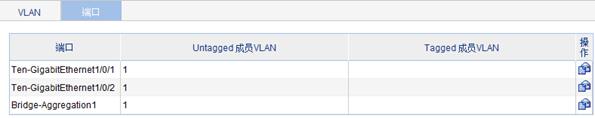

2.5  配置端口所属的VLAN
(1)     在导航栏中选择“网络 > VLAN”。
(2)     单击“端口”页签,进入端口显示页面,如下图所示。
图2-5 端口
(3)     在端口列表中单击某端口对应的icon_mdf图标,进入修改该端口的配置页面,如下图所示。
图2-6 修改端口
(4)     配置端口所属的VLAN,详细配置如下表所示。
(5)     单击<确定>按钮完成操作。

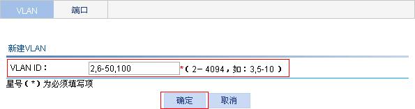

2. 配置AC
(1)     创建VLAN 2、VLAN 6~VLAN 50、VLAN 100。
步骤1:在导航栏中选择“网络 > VLAN”,默认进入“VLAN”页签的页面。
步骤2:单击<新建>按钮。
步骤3:如下图所示,输入VLAN ID为“2,6-50,100”。
步骤4:单击<确定>按钮完成操作。
图2-8 新建VLAN

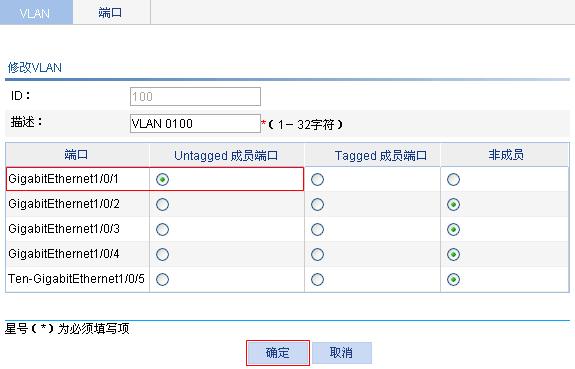

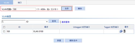

(2)     通过修改VLAN来配置GigabitEthernet1/0/1为VLAN 100的Untagged成员。
步骤1:在“VLAN”页签的页面输入VLAN范围为“100”,如下图所示。
步骤2:单击<选择>按钮,页面上的VLAN列表将只显示VLAN 100的信息。
图2-9 VLAN选择
步骤3:单击VLAN 100对应的icon_mdf图标。
步骤4:如下图所示,在端口列表中选中GigabitEthernet1/0/1对应的“Untagged成员端口”列中的单选按钮。
步骤5:单击<确定>按钮完成操作。
图2-10 修改VLAN

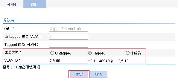

(3)     通过修改端口来配置GigabitEthernet1/0/1为VLAN 2、VLAN 6到VLAN 50的Tagged成员。
步骤1:单击“端口”页签。
步骤2:在端口列表中单击GigabitEthernet1/0/1对应的icon_mdf图标。
步骤3:进行如下配置,如下图所示。
·     选择成员类型为“Tagged”。
·     输入VLAN ID为“2,6-50”。
图2-11 修改端口

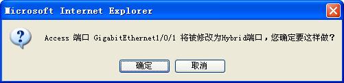

步骤4:单击<确定>按钮,弹出如下图所示的对话框。
步骤5:在对话框中单击<确定>完成操作。
图2-12 确认配置对话框
