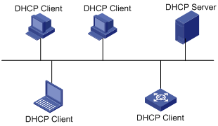

在DHCP的典型应用中,一般包含一台DHCP服务器和多台DHCP客户端(比如:PC和便携机),如图5-2所示。
图5-2 DHCP典型应用

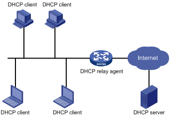

当DHCP客户端和DHCP服务器处于不同物理网段时,客户端可以通过DHCP中继与服务器通信,获取IP地址及其他配置信息,如图5-3所示。
图5-3 DHCP中继的典型组网应用

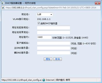

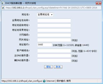

5.3.3  设置DHCP服务器
页面向导:接口设置→DHCP设置→DHCP设置
本页面为您提供如下主要功能:
·     显示接口地址池及全局地址池列表
·     设置接口地址池
·     设置全局地址池
页面中关键项的含义如下表所示。
表5-8 页面关键项描述
页面关键项
描述
地址池名称
选择需要在哪一个VLAN接口上创建DHCP服务器,一个VLAN接口上只能创建一个DHCP服务器
全局地址池名称
如果您选择全局地址池,请输入全局地址池的名称
地址池起始地址
DHCP服务器地址池的起始地址
地址池结束地址
DHCP服务器地址池的结束地址,地址池结束地址不能小于地址池起始地址
子网掩码
如果您选择全局地址池,请配置该全局地址池对应的子网掩码
网关地址
如果您选择全局地址池,请配置该全局地址池对应的网关地址,如果您不配置网关地址,有可能造成网络不通
地址租约
设置DHCP服务器分配给客户端IP地址的租借期限。当租借期满后,DHCP服务器会收回该IP地址,客户端必须重新申请(客户端一般会自动申请)
缺省情况下,地址租约为1440分钟
客户端域名
设置DHCP服务器分配给客户端使用的域名地址后缀
主DNS服务器
设置DHCP服务器分配IP地址时所携带的主DNS服务器地址
缺省情况下,非全局地址池的DNS服务器分配IP地址时所携带的DNS服务器地址为网关地址。全局地址池时,如果您不配置任何DNS服务器,有可能造成网络不通
辅DNS服务器
设置DHCP服务器分配IP地址时所携带的辅DNS服务器地址

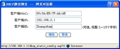

如果您想让路由器给某些特定的客户端分配固定的IP地址,可以事先通过DHCP静态表将客户端的MAC地址和IP地址进行绑定,使其成为一对一的分配关系。
说明
当您设置路由器通过DHCP方式为客户端分配IP地址的同时又设置了ARP绑定,此时,请确保DHCP静态表项与ARP绑定表项不冲突,否则对应的客户端可能无法上网。建议您可以将ARP绑定表导出,然后再将其导入到DHCP静态表中。
页面向导:接口设置→DHCP设置→DHCP静态表
本页面为您提供如下主要功能:
·     显示和修改已添加的DHCP静态表项(主页面)
·     单个添加DHCP静态表项(单击主页面上的<新增>按钮,在弹出的对话框中设置相应的参数,并单击<增加>按钮完成操作)

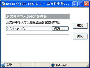

·     批量添加DHCP静态表项(您可以先在本地编辑一个.cfg文件,内容格式为“MAC地址 IP地址 描述”(比如:00:0A:EB:7F:AA:AB 192.168.1.2 zhangshan),且每条静态表项之间需换行。单击主页面上的<导入>按钮,在弹出的对话框中选择该文件将其导入即可)

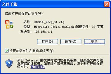

·     将路由器当前的DHCP静态表项备份保存(.cfg文件),且您可用“记事本”程序打开该文件进行编辑(单击主页面上的<导出>按钮,确认后即可将其导出到本地)

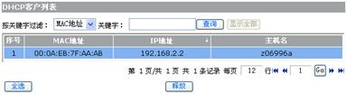

·     显示已分配的DHCP客户列表信息
·     释放并回收指定客户端的IP地址,使该IP地址可以重新被分配(选择指定的客户项,比如:已关机客户PC,单击<释放>按钮即可)
