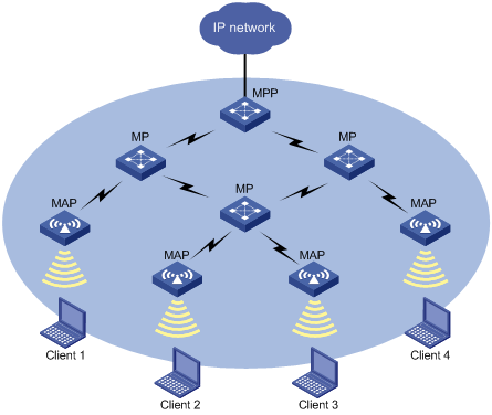

1.1.2  WLAN Mesh网络模型
如图1-1所示,WLAN Mesh网络中的设备角色如下:
·     MP(Mesh Point,Mesh节点):提供Mesh服务的AP。
·     对端MP:已经与本端建立了Mesh链路的MP。
·     邻居MP:具备成为对端MP的条件,但本端尚未与其建立Mesh链路。
·     MAP(Mesh Access Point,Mesh接入节点):同时提供Mesh服务和接入服务的MP。
·     MPP(Mesh Portal Point,Mesh入口节点):连接无线Mesh网络和非Mesh网络的MP。
图1-1 WLAN Mesh网络模型

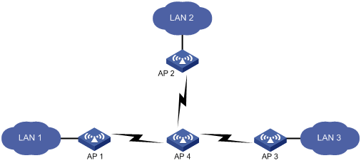

如图1-4所示,指定AP 4分别和AP 1、AP 2、AP 3建立Mesh链路,通过AP 4将局域网1、局域网2和局域网3连接起来。在点到多点的组网环境中,所有不同局域网之间的数据传输都要通过AP 4。
图1-4 星型连接

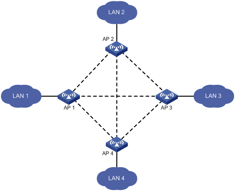

3. 自动检测连接
点到点连接和点到多点连接都是通过在指定的AP间建立Mesh链路来连接独立的局域网,自动检测连接则不对Mesh链路的建立进行干预,由AP自动发现Mesh邻居并建立Mesh链路。
图1-5 自动检测连接

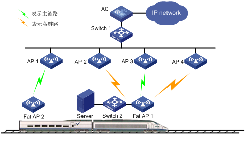

在地下轨道交通系统中,控制信号、多媒体等信息需要实时、准确地传递给高速移动中的列车,以保障列车的安全运行,并为乘客提供多种网络服务。MLSP(Mobile Link Switch Protocol,移动链路切换协议)应用于地下轨道交通时,通过主备链路能够很好地在车载MP和轨旁MP之间完成Mesh链路建立、维护以及平滑切换,保障流量能够稳定传输。
如图1-6所示,在应用于地铁的Mesh网络中,多个轨旁MP(AP 1~AP 4)部署在轨道沿线。同时,每辆列车于车头、车尾处分别部署一个车载MP(Fat AP 1与Fat AP 2)。
图1-6 移动链路切换功能应用示意图
车载MP与轨旁MP建立Mesh邻居后,车载MP根据轨旁MP的RSSI值与符合条件的轨旁MP建立Mesh链路,由车载MP负责链路的建立、维护和切换工作。为了尽可能的避免信号干扰,并且更好的将无线信号聚集,通常在隧道内或高架桥上选择部署波导管或漏隙同轴电缆。轨旁MP发射的信号在空中传输时,该信号称为空中信号,轨旁MP发射的信号在波导管或漏隙同轴电缆中传输时,该信号称为波导信号。当车载MP同时发现空中信号与波导信号,优先使用空中信号传输。

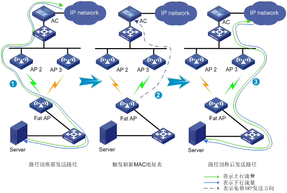

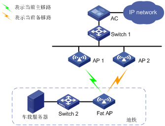

5. 被代理设备
如图1-7所示,在车载MP上配置用于Mesh链路切换的被代理设备(车载服务器)信息后,可以确保下行报文(从地面服务器到车载服务器的报文)发送路径的快速切换。主备链路切换时,车载MP以被代理设备的MAC地址发送免费ARP,刷新轨旁MP上连设备的MAC地址表,下行报文可以准确、迅速地在新链路上传输。而上行报文的发送路径无需额外配置,即可随主链路的变化而变化。
图1-7 报文发送路径快速切换示意图

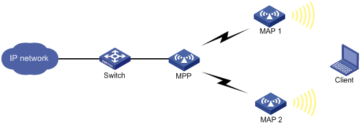

1. 组网需求
如图1-8所示,要求使用FAT AP组建一个Mesh网络,在MPP和MAP 1、MPP和MAP 2之间使用射频工作模式为802.11n(5GHz),工作信道号为149来建立Mesh链路,客户端能够通过MAP接入网络并访问网络资源。
2. 组网图
图1-8 Mesh网络基本组网图

4. 验证配置
# 在MPP上通过display wlan mesh-link命令查看到MPP和MAP 1、MPP和MAP 2的Mesh链路已经成功建立。
<MPP> display wlan mesh-link
 Peer MAC       RSSI BSSID          Interface        Link state    Online time
 7b2d-23bb-e56f 22   4a1b-517d-23ff WLAN-MeshLink1   Active(an)    00h 08m 31s
 6a3b-cc5a-e215 22   4a1b-517d-23ff WLAN-MeshLink2   Active(an)    00h 40m 56s
# 在MAP 1上通过display wlan mesh-link命令查看到MAP 1和MPP的Mesh链路已经成功建立。
<MAP1> display wlan mesh-link
 4a1b-517d-23ff 22   7b2d-23bb-e56f WLAN-MeshLink1   Active(an)    00h 08m 31s
# 在MAP 2上通过display wlan mesh-link命令查看到MAP 2和MPP的Mesh链路已经成功建立。
<MAP2> display wlan mesh-link
 4a1b-517d-23ff 22   6a3b-cc5a-e215 WLAN-MeshLink1   Active(an)    00h 08m 31s
1.11.2  点到点的WDS配置举例
1. 组网需求
如图1-9所示的环境中存在两个独立的局域网,由FAT AP作为无线网桥连接这两个局域网,实现两个局域网之间的互通。
具体部署方式如下:
·     AP 1和AP 2分别连接不同的局域网。
·     手工指定固定信道149,通过802.11a射频模式使AP 1和AP 2之间形成WDS链路。

1.11.3  移动链路切换配置举例
1. 组网需求
如图1-10所示,在地铁Mesh组网中,轨旁MP(AP 1、AP 2)通过交换机Switch 1与AC连接,车载MP(Fat AP)通过Switch 2与车载服务器相连。需要在轨旁MP与车载MP之间建立Mesh链路,完成列车与地面轨道交通系统的通信。
2. 组网图
图1-10 地铁Mesh组网图

4. 验证配置
# 链路切换前,在车载MP上通过display wlan mesh-link命令查看Mesh连接信息。
<FatAP> display wlan mesh-link
 d461-fe59-8620 74   d461-fe59-8380 WLAN-MeshLink129  Active(an)    00h 02m 27s
 d461-fe59-87d0 49   d461-fe59-8380 WLAN-MeshLink130  Standby(an)   00h 02m 07s
# 列车经过AP 1并靠近AP 2,Mesh链路发生切换,在车载MP上通过display wlan mesh-link命令查看Mesh连接信息,可以看到Mesh链路发生切换。
 d461-fe59-8620 52   d461-fe59-8380 WLAN-MeshLink129  Standby(an)   00h 02m 37s
 d461-fe59-87d0 72   d461-fe59-8380 WLAN-MeshLink130  Active(an)    00h 02m 17s
