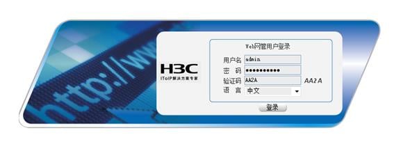

(1)      为PC配置IP地址,保证能与AP互通,例如192.168.0.1/24。
(2)      在Web网管终端(PC)上启动浏览器,在浏览器地址栏内输入http://192.168.0.50,浏览器会显示Web网管的登录验证页面(如下图所示)。输入用户名admin、密码h3capadmin和验证码,选择Web网管的语言种类(目前支持中文和English两种),单击<登录>按钮即可登录。
说明
AP出厂时已经设置默认的Web登录信息,用户可以直接使用该默认信息登录AP的Web界面。默认的Web登录信息包括:用户名:“admin”,密码:“h3capadmin”,AP的Vlan-interface1接口的IP地址:“192.168.0.50”,掩码255.255.255.0。
图7 Web网管登录页面
