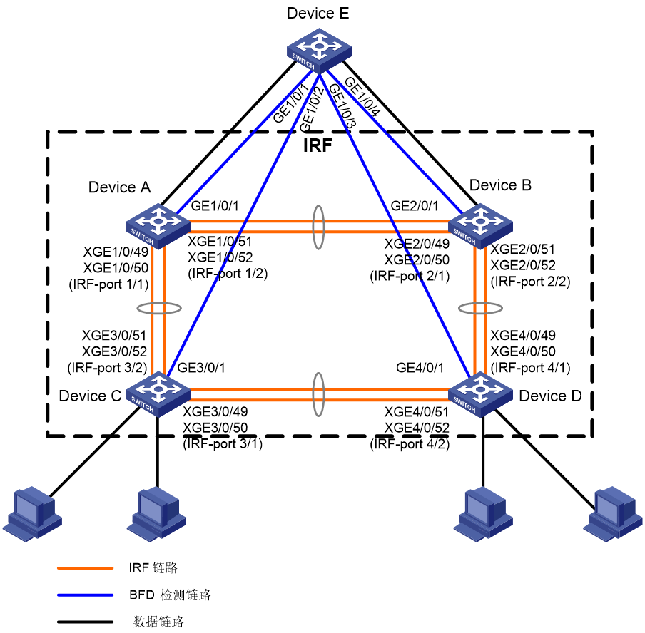

S5130-EI  支持环形堆叠吗?
S5130-EI  支持环形堆叠吗?
粉丝:50人 关注:1人
支持
如图1-15所示,配置Device A、Device B、Device C和Device D组成IRF设备。配置BFD MAD进行分裂检测。
组网图
图1-15 IRF典型配置组网图(BFD MAD检测方式)
3. 配置步骤

(3)     Device A和Device B间将会进行主设备竞选,竞选失败的一方将重启,重启完成后,IRF形成。

(5)     Device C将自动重启,加入Device A和Device B已经形成的IRF。

(7)     Device D将自动重启,加入Device A、Device B和Device C已经形成的IRF。
(8)     配置BFD MAD
# 创建VLAN 3,并将端口GigabitEthernet1/0/1、GigabitEthernet2/0/1、GigabitEthernet3/0/1和GigabitEthernet4/0/1加入VLAN 3中。

(9)     配置中间设备Device E
Device E作为中间设备来透传BFD MAD报文,协助IRF中的四台成员设备进行多Active检测。
# 创建VLAN 3,并将端口GigabitEthernet1/0/1~GigabitEthernet1/0/4加入VLAN 3中,用于转发BFD MAD报文。
<DeviceE> system-view
[DeviceE] vlan 3
[DeviceE-vlan3] port gigabitethernet 1/0/1 to gigabitethernet 1/0/4
[DeviceE-vlan3] quit
