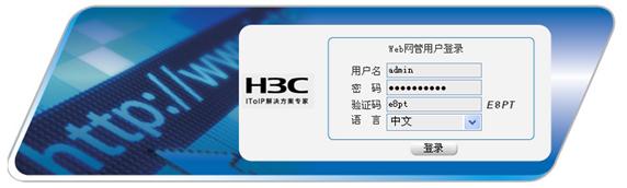

(3)     启动浏览器,输入登录信息
在PC上启动浏览器,在地址栏中输入“http://192.168.0.50”后回车,即可进入设备的Web登录页面,如下图所示。输入用户名“admin”、密码“h3capadmin”和验证码,选择Web网管的语言种类(目前支持中文和English两种),单击<登录>按钮即可登录。
图1-2 Web网管登录界面
