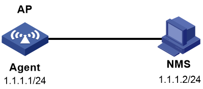

1. 组网需求
·     NMS与Agent相连,设备的IP地址和掩码如图1-4所示。
·     NMS通过SNMPv3只能对Agent的SNMP报文的相关信息进行监控管理,Agent在出现故障时能够主动向NMS发送告警信息,NMS上接收SNMP告警信息的默认UDP端口号为162。
·     NMS与Agent建立SNMP连接时,需要认证,使用的认证算法为SHA-1,认证密码为123456TESTauth&!。NMS与Agent之间传输的SNMP报文需要加密,使用的加密协议为AES,加密密码为123456TESTencr&!。
2. 组网图
图1-4 SNMPv3配置组网图
3. 通过RBAC方式配置步骤
(1)     配置Agent
# 配置Agent的IP地址为1.1.1.1/24,并确保Agent与NMS之间路由可达。(配置步骤略)
# 创建用户角色test并配置访问权限:用户只能读节点snmpMIB(OID为1.3.6.1.6.3.1)下的对象(本举例验证时会用到linkUp和linkDown节点),不可以访问其它MIB对象。
<Agent> system-view
[Agent] role name test
[Agent-role-test] rule 1 permit read oid 1.3.6.1.6.3.1
# 配置用户角色test具有system(OID为1.3.6.1.2.1.1)的读权限与interfaces(OID为1.3.6.1.2.1.2)的读写权限,以便接口状态变化时,Agent会向NMS发送告警信息。
[Agent-role-test] rule 2 permit read oid 1.3.6.1.2.1.1
[Agent-role-test] rule 3 permit read write oid 1.3.6.1.2.1.2
[Agent-role-test] quit
# 创建用户RBACtest,为其绑定用户角色test,认证算法为SHA-1,认证密码为123456TESTauth&!,加密算法为AES,加密密码是123456TESTencr&!。
[Agent] snmp-agent usm-user v3 RBACtest user-role test simple authentication-mode sha 123456TESTauth&! privacy-mode aes128 123456TESTencr&!
# 配置设备的联系人和位置信息,以方便维护。
[Agent] snmp-agent sys-info contact Mr.Wang-Tel:3306
[Agent] snmp-agent sys-info location telephone-closet,3rd-floor
# 开启NMS告警功能,告警信息发送到主机1.1.1.2,使用的用户名为RBACtest。
[Agent] snmp-agent trap enable
[Agent] snmp-agent target-host trap address udp-domain 1.1.1.2 params securityname RBACtest v3 privacy
(2)     配置NMS
# 配置NMS使用的SNMP版本为SNMPv3,用户名为RBACtest,启用认证和加密功能,认证算法为SHA-1,认证密码为123456TESTauth&!,加密协议为AES,加密密码为123456TESTencr&!。另外,还可以根据需求配置“超时”时间和“重试次数”。具体配置请参考NMS的相关手册。
说明
NMS侧的配置必须和设备侧保持一致,否则无法进行相应操作。
