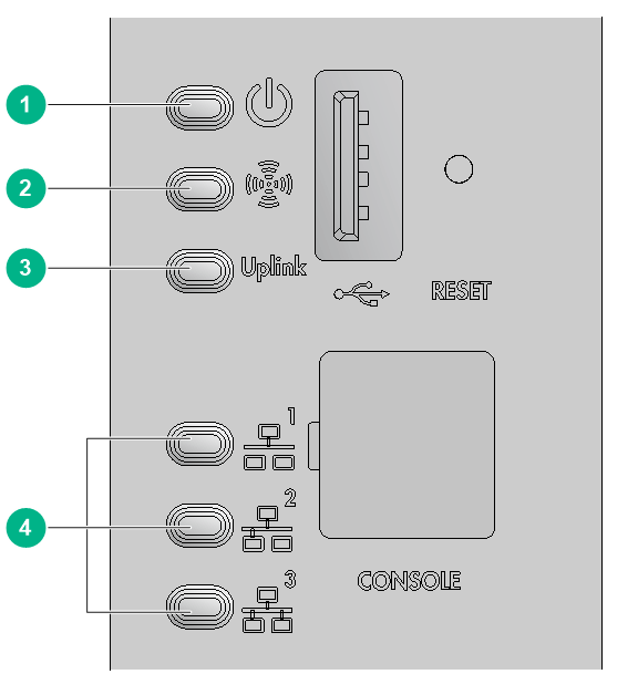

WA5320H的uplink指示灯黄绿交替闪烁,是什么状况?正常吗?

图A-1 指示灯示意图
1: 电源指示灯
2: Radio指示灯
3: Uplink指示灯
4: 以太网口指示灯
