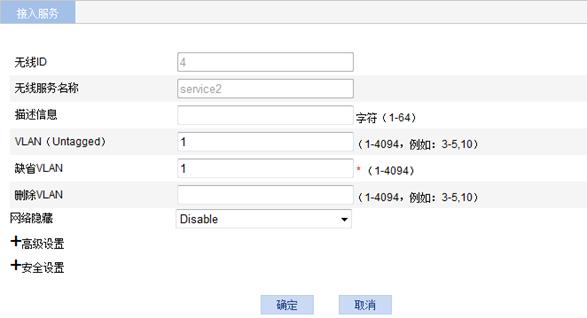

ewp-wa4320-acn-c的无线设置里面的安全设置,需要怎么设置呢。如下设置里面,认证方式等相关选项。设置好后,能像平时连wifi输入8位密码就可以使用的那种模式。谢谢
手里有两台ewp-wa4320-acn-c上联poe交换机上联光猫。 想用ap拨号上网需要怎么设置?

(1)      在界面左侧的导航栏中选择“无线服务 > 接入服务”。
(2)      在列表中找到要进行配置的crypto类型无线服务,单击对应的icon_mdf图标,进入如下图所示页面。
图2-9 crypto类型无线服务基本配置页面
(3)      配置crypto类型无线服务基本信息,详细配置请参见表2-3。
(4)      单击<确定>按钮完成操作。
