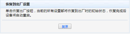

以下是恢复出厂设置的介绍:
3. 恢复出厂设置
页面向导:交换机管理→交换机列表→进入→系统配置→系统设置
点击<复原>按钮,将交换机恢复到出厂设置(比如:当您从一个网络环境切换到另一个不同的网络环境的情况,可将交换机恢复到出厂设置,然后再进行重新设置,以适应当前的组网)
注意
恢复出厂设置后,设备将会重新启动。在此期间请勿断开设备的电源。
或者长按reset键15-20秒。
