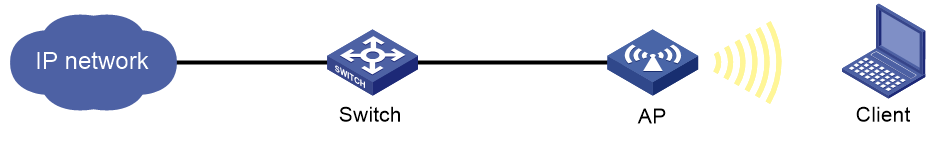

1. 组网需求
如图1-3所示,AP通过交换机连接有线网络,配置射频模式为802.11ac,工作信道为36,最大传输功率为19dBm。
2. 组网图
图1-3 射频管理基本功能配置组网图
3. 配置步骤
# 进入Radio接口视图。
<AP> system-view
[AP] interface wlan-radio 1/0/1
# 配置射频模式为dot11ac。
[AP-WLAN-Radio1/0/1] type dot11ac
# 配置射频工作信道号为36。
[AP-WLAN-Radio1/0/1] channel 36
# 配置最大功率为19dBm。
[AP-WLAN-Radio1/0/1] max-power 19
