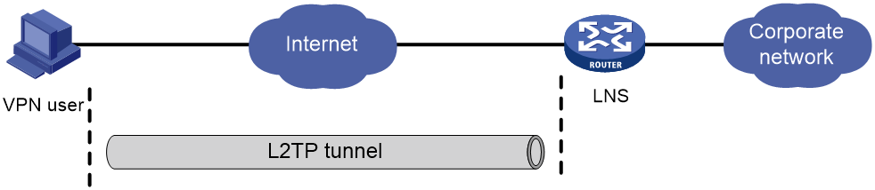

2. 组网图
公司办事处员工通过Windows 7的L2TP客户端接入公司总部的设置L2TP服务端,来访问内部资源。

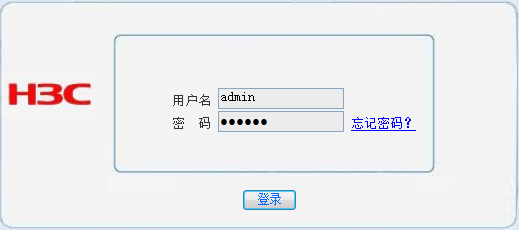

在管理计算机的Web浏览器地址栏中输入http://192.168.1.1,回车。输入缺省的用户名(admin)以及您设置的登录密码,单击<登录>按钮后便可进入Web设置页面

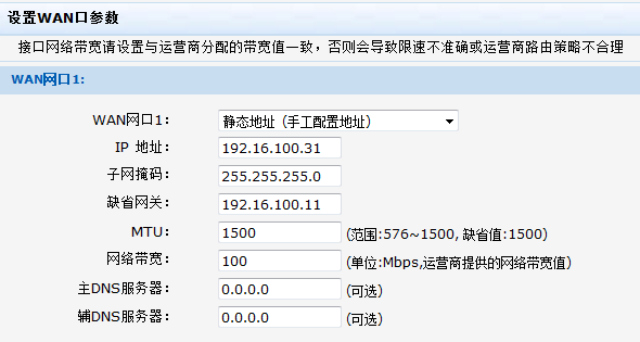

设置WAN口IP:192.16.100.31,网关地址:192.16.100.11(静态IP和网关都是由运营商分配)

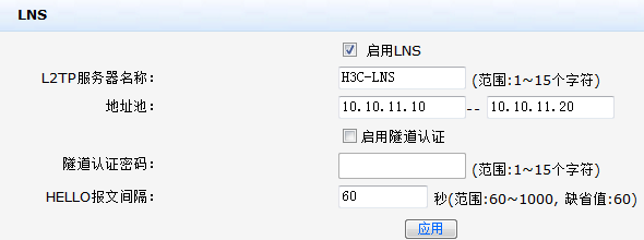

配置LNS信息(启用LNS,输入L2TP服务器名称:H3C-LNS,地址池:10.10.11.10~10.10.11.20,单击<应用>按钮生效)

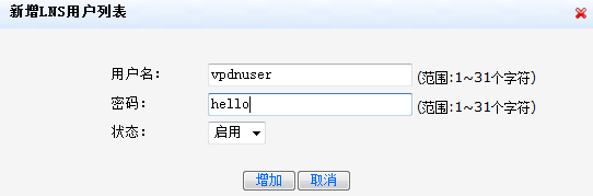

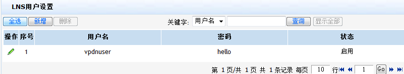

新增用户(单击主LNS用户管理页面上的<新增>按钮,在弹出的对话框中输入用户名:vpdnuser,密码:hello,用户状态:启用,单击<增加>按钮生效)

选择“VPN→L2TP VPN→LNS用户管理”来查看允许L2TP客户端使用的用户信息

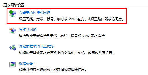

单击桌面右下角的网络图标,如,选择“打开网络和共享中心”
单击“设置新的连接或网络”,创建一个L2TP客户端

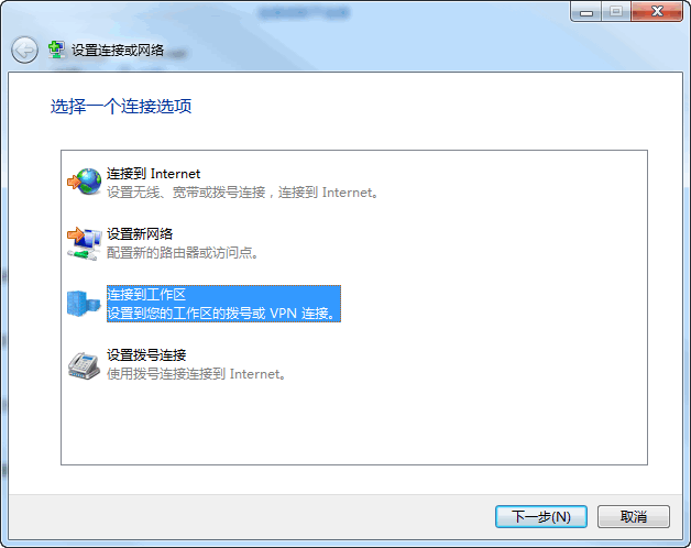

弹出“设置连接或网络”,选择“连接到工作区”选项,单击<下一步>按钮

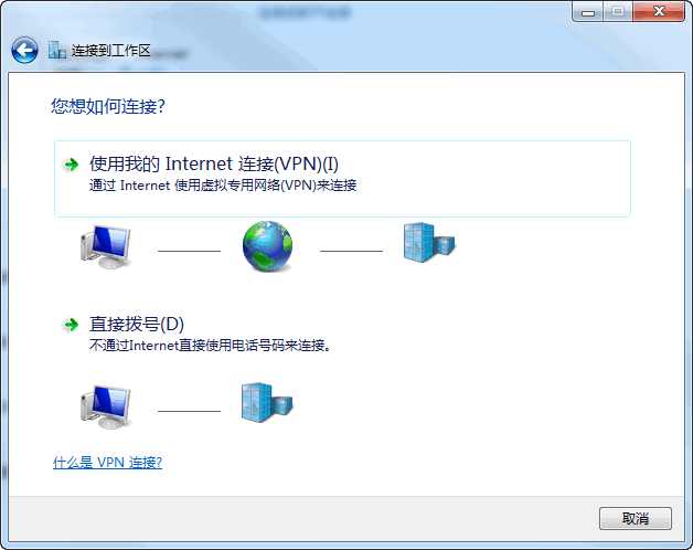

选择“使用我的Internet连接(VPN)(I)”选项

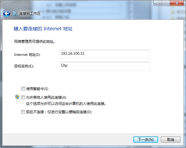

输入要连接到的L2TP服务器的IP地址和该L2TP客户端的连接的名称,单击<下一步>按钮

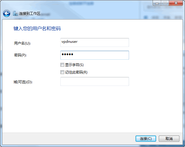

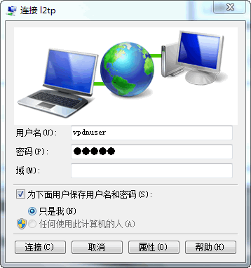

输入用户名:vpdnuser,密码:hello,单击<连接>按钮进行连接

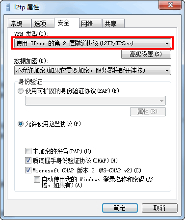

单击桌面右下角的网络图标,如,右键单击L2TP客户端名称(如“l2tp”),选择“属性”
在弹出窗口中,选择“安全”页签,在“VPN类型(T)”中选择“使用IPsec的第2层隧道协议(L2TP/IPSec)”,单击<确定>按钮生效
打开L2TP协议的拨号终端窗口,在弹出的窗口中输入用户名:vpdnuser,密码:hello,单击<连接>按钮进行连接

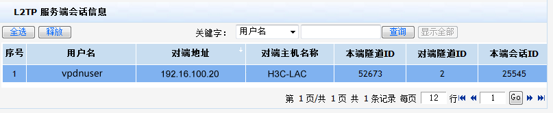

LNS侧,通过选择“VPN→L2TP VPN→L2TP状态”来查看当前的LNS服务端会话信息

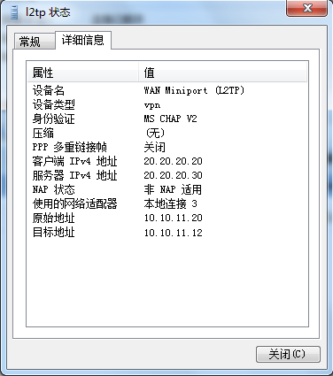

打开Windows 7的L2TP客户端,通过选择L2TP协议连接终端的状态选项,来查看当前的连接情况
