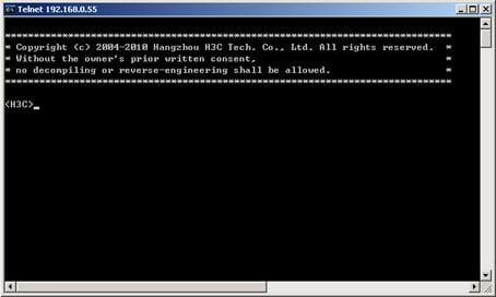

配置完成后,当用户再次通过Telnet登录设备时:设备会显示如图3-8所示的登录界面。
图3-8 用户通过Telnet登录设备时无需认证登录界面
