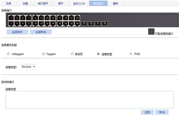

ms4100v2-10p-hpwr怎么在web设置接口为trunk并且方通所以
bei 九段
粉丝:29人 关注:7人
 https://www.h3c.com/cn/d_201908/1218972_30005_0.htm#_Toc15633036 参考
配置端口的连接类型
说明
端口的连接类型还可以在“设备 > 端口管理 [设置]”中配置,详细配置请参见“端口管理”。
(1)       在导航栏中选择“网络 > VLAN”。
(2)       单击“修改端口”页签。
(3)       在面板示意图中选择要配置的端口。
(4)       如下图所示,选择操作类型为“连接类型”,表示要对选中的端口进行修改连接类型的配置。
(5)       设置端口的连接类型,包括:Access、Hybrid、Trunk。
(6)       单击<应用>按钮,弹出配置进度对话框。
(7)       看到配置成功的提示后,在对话框中单击<关闭>按钮完成操作。
图1-6 修改端口的连接类型
