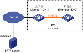

2. 组网图
图1-1 交换机支持融合AC组网图
