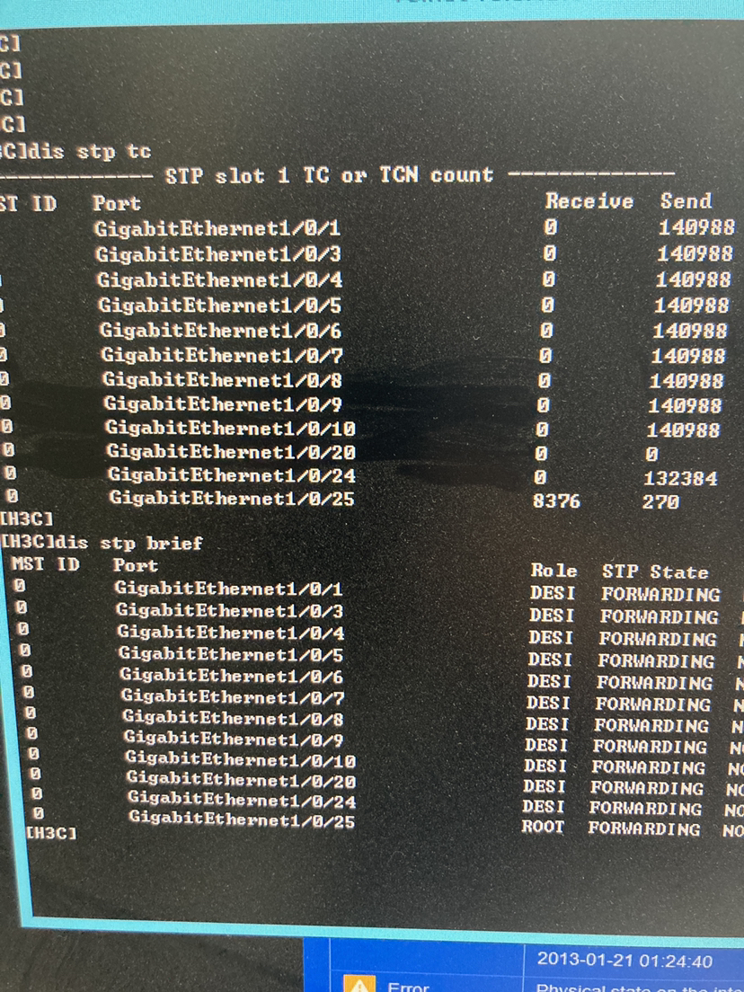

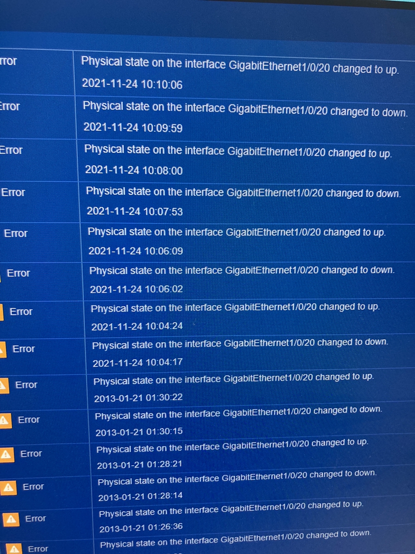

这是有环路吗?如图分析下
  • 1收藏,1580浏览
段
粉丝:0人 关注:2人
这是有环路吗?如图分析下
没有mac偏移
zhiliao_NcWtpj 知了小白
端口问题,环路应该是端口关闭,华三默认是开启stp的,抓包软件看数据包全部是stp ,我前端时间才遇到.
您好,检查20口的链路是否不稳定
如果是光口,检查光衰是否正常
