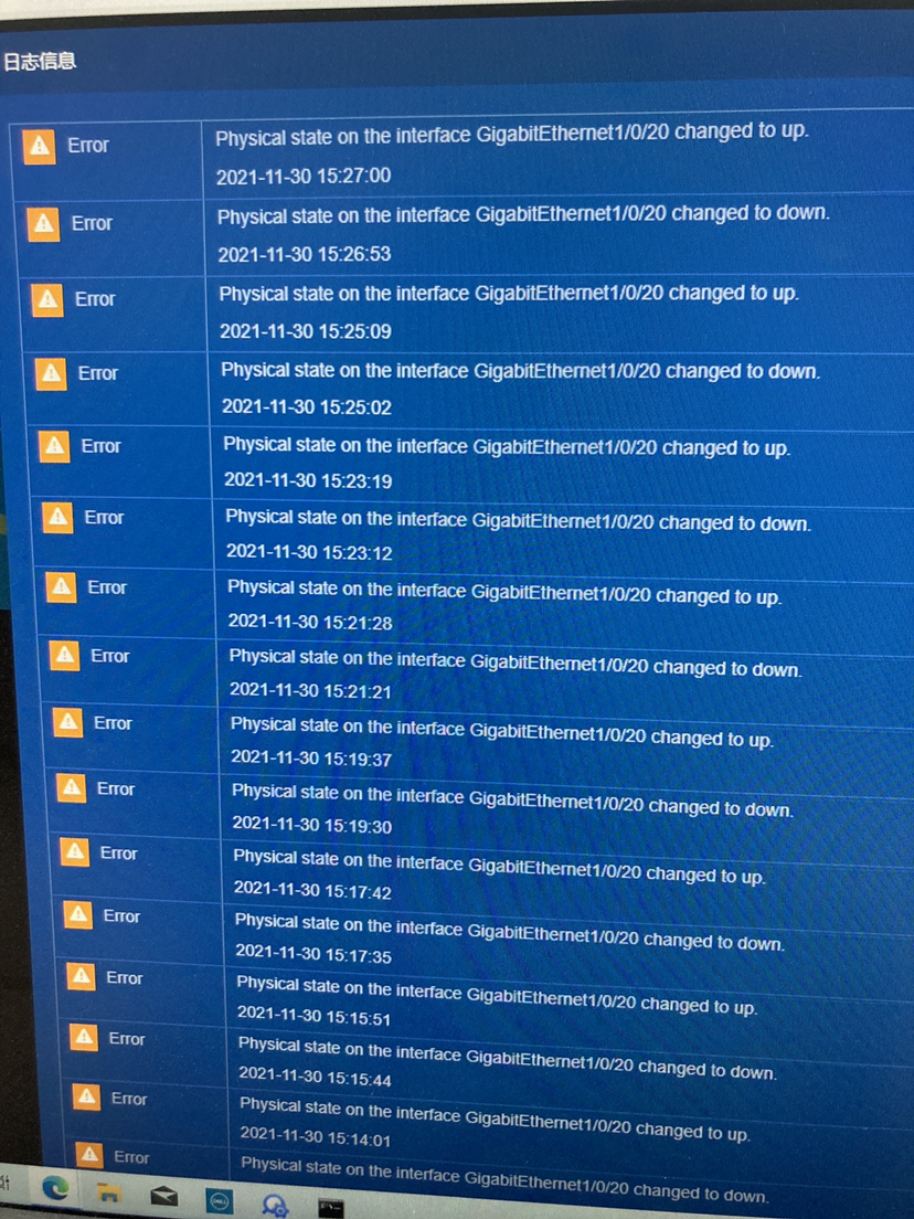

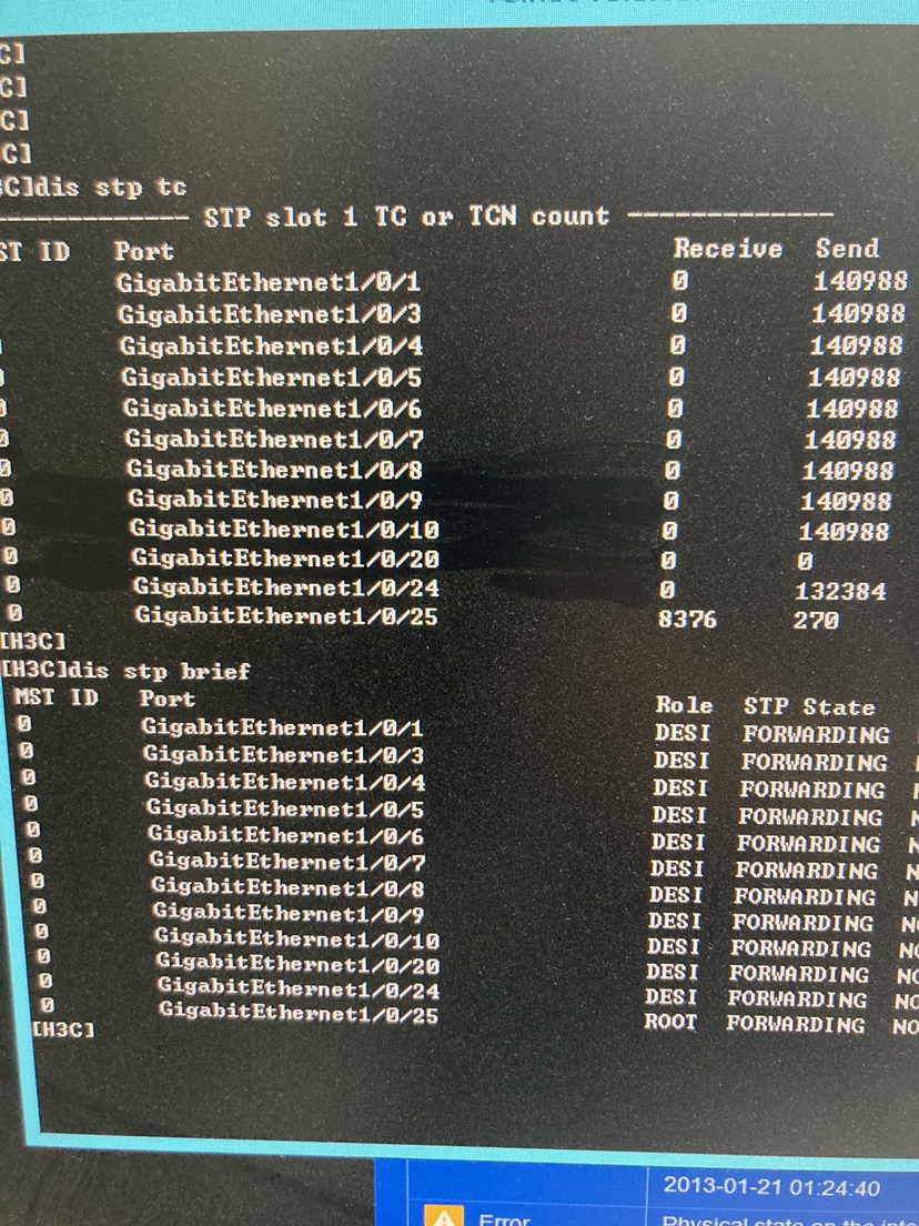

电口啊,为啥不是环路?

如果排查环路的话,可以从设备cpu以及display interface 该接口,是否存在大量异常广播报文。
你这大概率是收发光的问题
粉丝:7人 关注:8人
看记录是端口反复up down,可能是和物理链路有关系,可以排查一下
