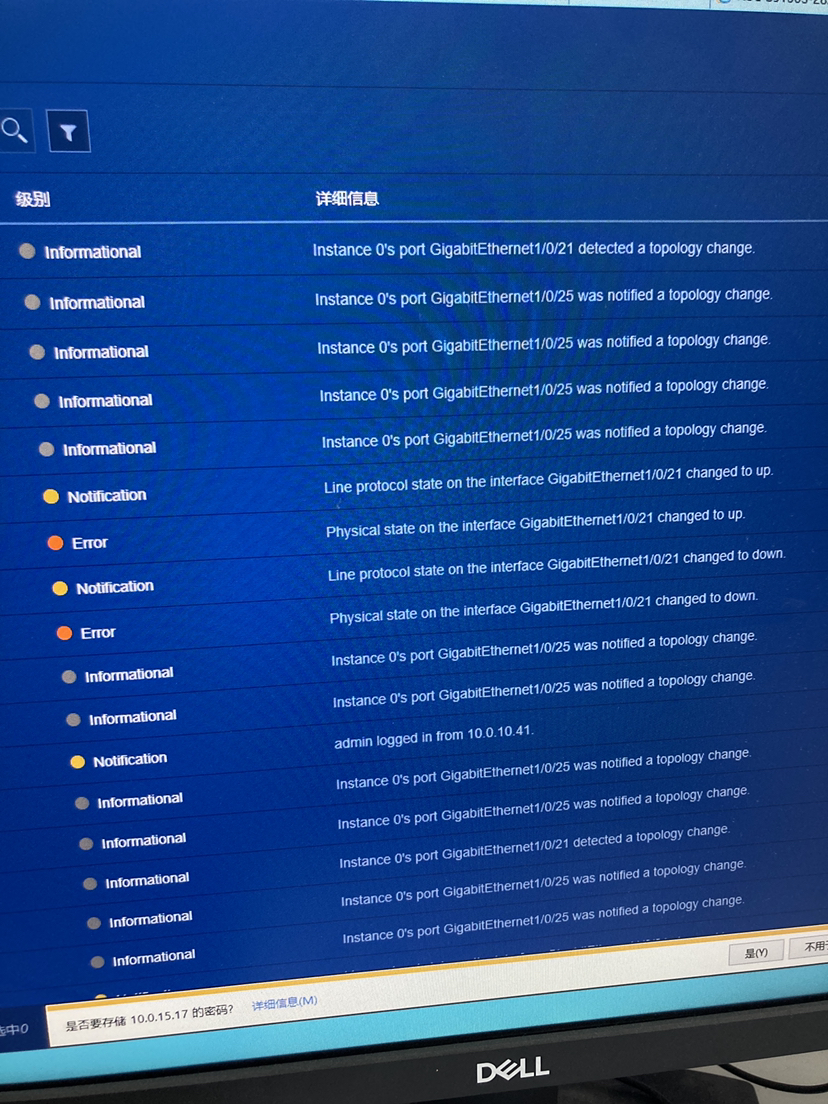

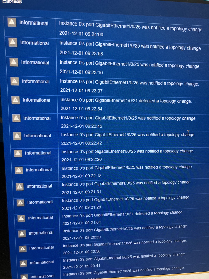

看下什么问题,实例0检测变化,然后端口down,up不断切换!

这是有环路了,看下25端口下有没有什么异常的情况,排查一下就知道了。
粉丝:3人 关注:0人
应该是环路引起的,检查端口是否开启边缘stp功能,可以有效规避类似情况。
优先检查线路质量是否正常。
