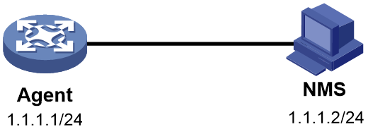

2. 组网图
图1-5 配置SNMPv3组网图

1. 组网需求
·     NMS与Agent相连,设备的IP地址和掩码如图1-4所示。
·     NMS通过SNMPv3只能对Agent的SNMP报文的相关信息进行监控管理,Agent在出现故障时能够主动向NMS发送告警信息,NMS上接收SNMP告警信息的默认UDP端口号为162。
·     NMS与Agent建立SNMP连接时,需要认证,使用的认证算法为SHA-1,认证密码为123456TESTauth&!。NMS与Agent之间传输的SNMP报文需要加密,使用的加密协议为AES,加密密码为123456TESTencr&!。
2. 组网图
图1-4 SNMPv3配置组网图
